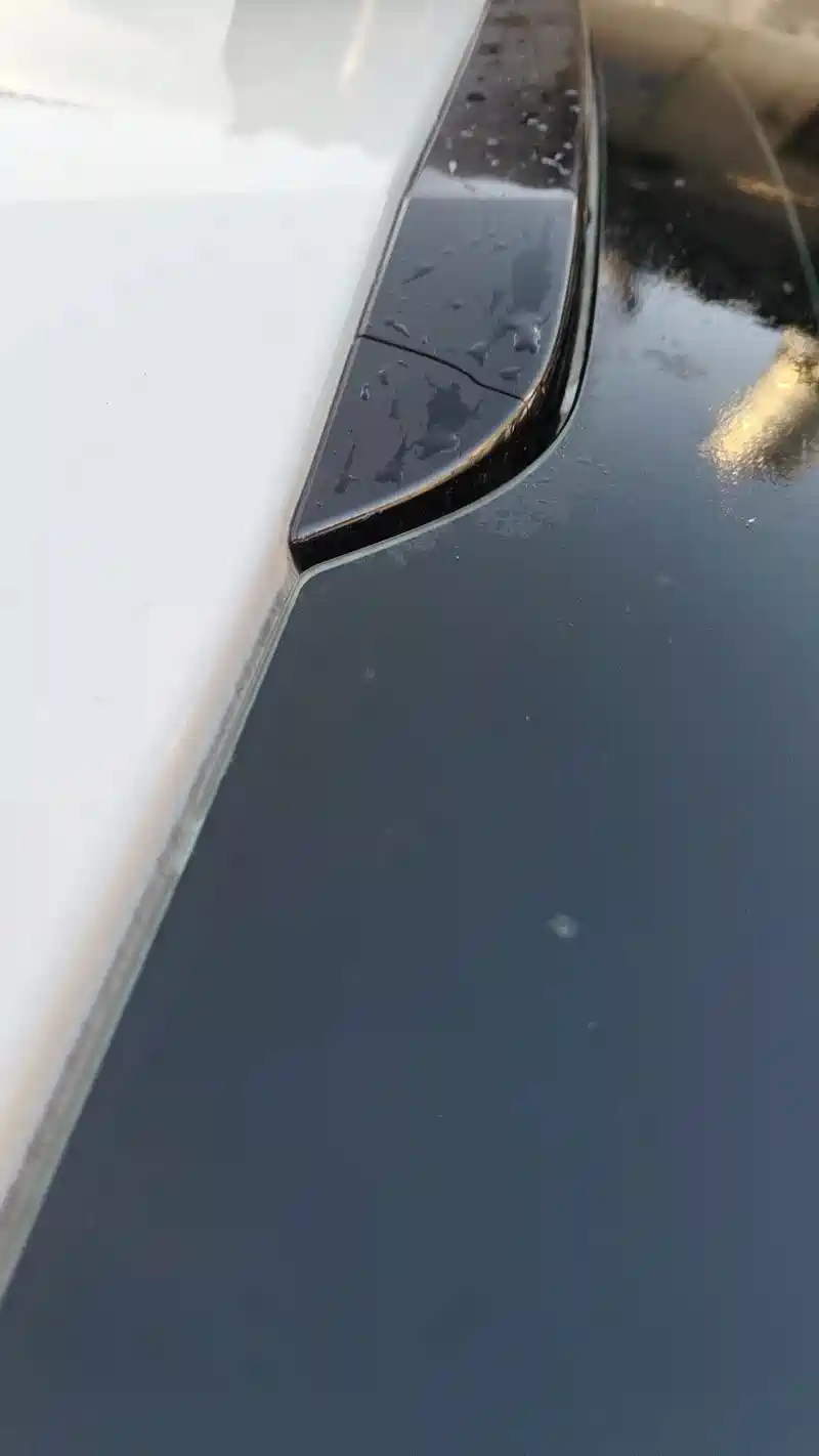

问 又断了,怎么办? 删除 推荐精华 置顶 取消置顶 关闭回复 打开回复 推荐编辑 楼主禁言 移动帖子 重置头像 操作记录 随风一笑4667 0浏览 · 2025-11-29 13:00 22乱款1.5,目前行驶了2万3千公里,今天早上发现断了,这是第二个了,有没有那位大神知道这个怎么才能一劳永逸,谢谢 举报 打开汽车之家 阅读体验更好 相关问题 更多 问动力总成质保 0回答 问高位刹车灯断裂 0回答 问起步抖动问题 0回答 问发电量的问题 0回答 问限位器这是裂了吗 0回答 问轮胎侧面磕了 0回答 全部回复 只看楼主 xy2121 关禁闭 已屏蔽 长城C20R 不漏不用管 2025-11-29 20:08 来自江苏 回复 沙发 屏蔽此人 举报 删除 取消删除 禁言 重置头像 共有条对话 > 哼哼哼7934 关禁闭 已屏蔽 我的22款,1.5锐动,一根都还没断,买到不正宗的了 2025-12-01 08:55 回复 板凳 屏蔽此人 举报 删除 取消删除 禁言 重置头像 共有条对话 > 佐佐8034 关禁闭 已屏蔽 迈锐宝XL 玻璃有弧度,灯是直的,所以装上后两头就别着劲儿,经常颠簸的话就容易开裂。下次更换的时候加上个橡胶垫片就可以了。 2025-12-01 11:10 回复 地板 屏蔽此人 举报 删除 取消删除 禁言 重置头像 共有条对话 > 仅此一心 关禁闭 已屏蔽 迈锐宝XL 你们为啥总是断这个,我21年的车就召回换了一次那个底盘下面的东西 2025-12-01 14:40 来自广东 回复 屏蔽此人 举报 删除 取消删除 禁言 重置头像 共有条对话 > 4029be3j 关禁闭 已屏蔽 淘宝有改进款的,加了密封圈,24年生产最新批次,换上不会断。 2025-12-01 17:12 来自 回复 屏蔽此人 举报 删除 取消删除 禁言 重置头像 共有条对话 > 碉堡了的charles 关禁闭 已屏蔽 科鲁兹 看着跟我一模一样的位子 2025-12-05 19:53 来自上海 回复 屏蔽此人 举报 删除 取消删除 禁言 重置头像 共有条对话 > 老六快让路 关禁闭 已屏蔽 下次买了先去汽车贴膜店,找个透明车衣边角料给它包上一层 2025-12-05 22:50 来自北京 回复 屏蔽此人 举报 删除 取消删除 禁言 重置头像 共有条对话 > 毁灭TT 关禁闭 已屏蔽 去4S店免费换就是了,我都换了三个了 03-05 23:08 来自河北 回复 屏蔽此人 举报 删除 取消删除 禁言 重置头像 共有条对话 > 还想在主楼增加内容?点击续写主楼内容 登录 参与更多互动 发表回复 打开App,查看更多评论 首 页 上一页 下一页 末 页 跳 转 取 消 还想在主楼增加内容?点击续写主楼内容 登录 参与更多互动 系统故障 发表回复 图片最多上传9张 微信好友 微信朋友圈 新浪微博 QQ好友 QQ空间 取消 相关推荐 加载中
