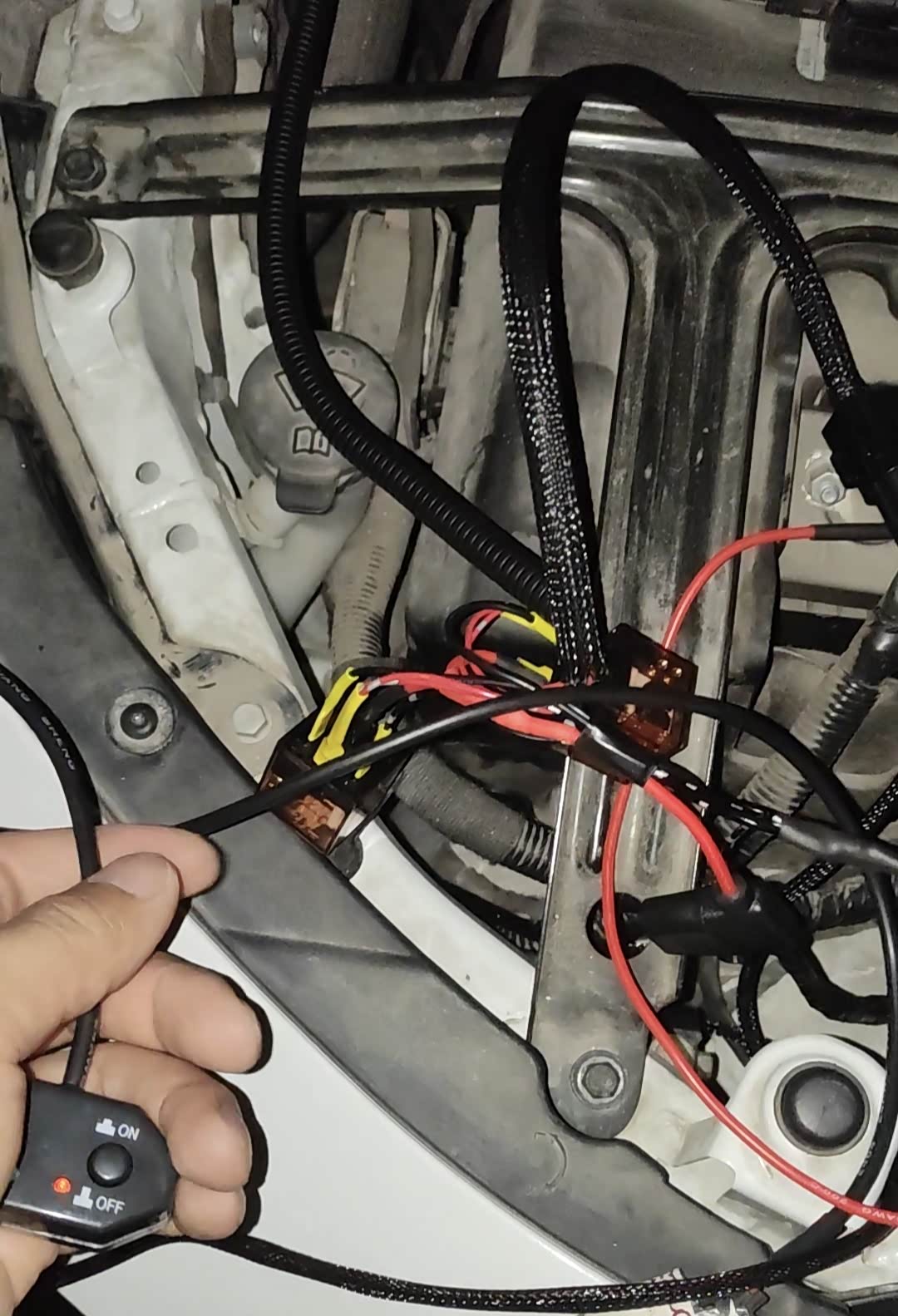

自己改了一个透镜,需要从发动机舱到驾驶室走一根线控制开关,这种应该怎么走线呀?没找到有预留的走线孔 。

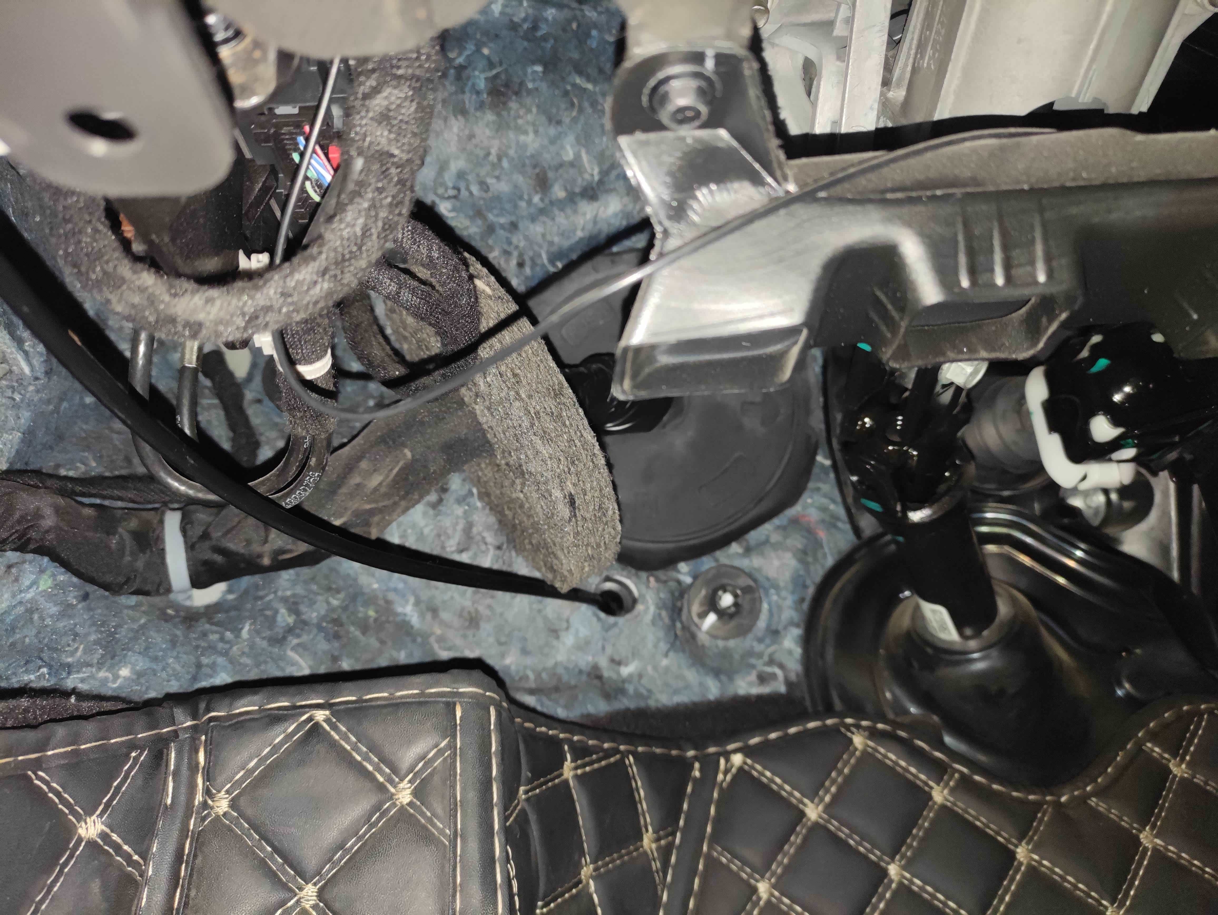

迈锐宝XL走线可以顺着原车防火墙的主线束找预留孔,通常在刹车踏板附近。穿线后一定要用防水胶密封好,线束用波纹管包好避免磨损。
