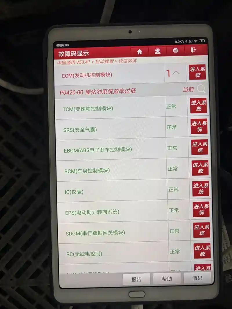

问 迈锐宝XL 1.5T老毛病咋整?清洗、换油还是直接换件? 删除 推荐精华 置顶 取消置顶 关闭回复 打开回复 推荐编辑 楼主禁言 移动帖子 重置头像 操作记录 Gunduzl 0浏览 · 2025-03-27 09:25· 发布于山东 2018年1.5t的迈锐宝xl 这个故障请问车友们都是怎么解决的啊? 修理厂让清洗或者更换,二手车商让换油跑,好揪心啊 举报 打开汽车之家 阅读体验更好 相关问题 更多 问发动机动力降低 0回答 问检车后方向变歪 0回答 问汽车音响改装 0回答 问换变速箱油第五天 0回答 问发电量的问题 0回答 问这个插头是裸露的吗 0回答 全部回复 只看楼主 山东的小伙 关禁闭 已屏蔽 宝骏560 图片中显示的故障代码是属于车辆三元催化器老化失效的故障。第一,像这种故障,可以先做一下三元催化器的相关清洗和修复处理,有专门的清洗剂和修复剂。第二,如果清洗修复后还是报三元催化失效故障,说明三元催化器已经失去作用,彻底解决故障代码需要更换新的三元催化器。 2025-03-27 09:33 回复 沙发 屏蔽此人 举报 删除 取消删除 禁言 重置头像 共有条对话 > zjh海 关禁闭 已屏蔽 三元催化器反应效率低。第一,先进行最基本的清洗,同时配合加注汽油添加剂。第二,加装屏蔽器,可以屏蔽掉这个故障。预计费用150-200第三,更换三元催化器,这个更换费用相对高一些,原厂的预计1800左右,。副厂的可能后续用不住,还会报故障。 2025-03-27 10:04 来自山东 回复 板凳 屏蔽此人 举报 删除 取消删除 禁言 重置头像 共有条对话 > 菠萝包学长 关禁闭 已屏蔽 平常要用PEA产品保养一下 ,5000公里加一瓶,多跑跑高速就通了 2025-03-27 10:22 来自福建 回复 地板 屏蔽此人 举报 删除 取消删除 禁言 重置头像 共有条对话 > 湖南阿侃 关禁闭 已屏蔽 迈锐宝XL 我的就是这样。洗了一次了,还是亮,买新的,4S店都没有了 2025-04-15 00:11 回复 屏蔽此人 举报 删除 取消删除 禁言 重置头像 共有条对话 > wazolin1 关禁闭 已屏蔽 这个是通病,去修理厂消除故障码,多跑跑,就没事了! 08-27 18:54 来自云南 回复 屏蔽此人 举报 删除 取消删除 禁言 重置头像 共有条对话 > 还想在主楼增加内容?点击续写主楼内容 登录 参与更多互动 发表回复 打开App,查看更多评论 首 页 上一页 下一页 末 页 跳 转 取 消 还想在主楼增加内容?点击续写主楼内容 登录 参与更多互动 系统故障 发表回复 图片最多上传9张 微信好友 微信朋友圈 新浪微博 QQ好友 QQ空间 取消 相关推荐 加载中
