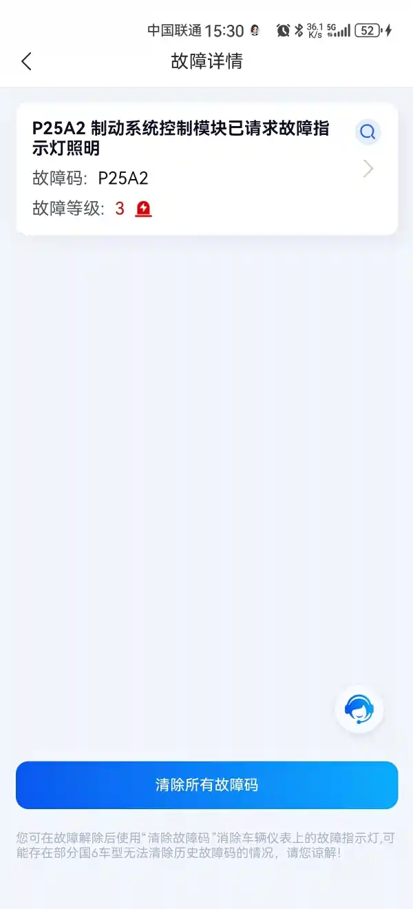

问 年检后出现故障码 删除 推荐精华 置顶 取消置顶 关闭回复 打开回复 推荐编辑 楼主禁言 移动帖子 重置头像 操作记录 现实的想象 0浏览 · 2025-03-24 11:04· 发布于湖南 上线年检后,仪表出现发动机故障码,消除不了,有大神知道是怎么回事吗?怎样解决? 举报 打开汽车之家 阅读体验更好 相关问题 更多 问发动机动力降低 0回答 问检车后方向变歪 0回答 问汽车音响改装 0回答 问迈锐宝XL车子电瓶 0回答 问踩油门异响 0回答 问更换电瓶后需要复位吗 0回答 全部回复 只看楼主 山东的小伙 关禁闭 已屏蔽 宝骏560 图片中显示的制动控制模块的相关故障原因如下。第一,这种情况首先考虑车辆刹车灯开关,如果刹车灯开关损坏,就会导致故障无法清除,需要检查更换刹车灯开关。第二种情况就是车辆暴力年检导致的ABS泵出问题了,这种情况需要进行ABS泵的检查和维修。 2025-03-24 11:07 回复 沙发 屏蔽此人 举报 删除 取消删除 禁言 重置头像 共有条对话 > 偷油的不一定是老鼠 关禁闭 已屏蔽 这种情况大概率是因为制动系统的控制模块存在短路或者接触不良的情况,建议及时去排查一下具体是哪个位置有异常,直接用万用表去测就可以,可能比较麻烦,或者是直接更换控制模块总成,这个建议及时处理,以免后期影响制动 2025-03-24 11:08 来自河北 回复 板凳 屏蔽此人 举报 删除 取消删除 禁言 重置头像 共有条对话 > 杨FleXRay 关禁闭 已屏蔽 宝骏730 你好,出现这个制动系统模块请求故障灯点亮,出现这个问题的话,都是车辆在年审的时候才刹车,还有就是ABS传感器出现数据反馈打滑引起错误导致的故障灯点亮引起的这个故障代码出现解决问题,我们需要把车辆开到当地的修理厂或者是4S店通过车辆诊断电脑连接车辆进行消除下故障代码就可以解决问题 2025-03-24 11:09 来自浙江 回复 地板 屏蔽此人 举报 删除 取消删除 禁言 重置头像 共有条对话 > 小伟杰 关禁闭 已屏蔽 雷克萨斯IS 您好,你现在这种情况的话主要是刹车泵这一边的数据和其他模块通讯有问题导致的,这边处理方法的话,可以先看看这个故障码能不能正常清掉,如果说可以清掉的话就可以选择,不用管它,还有就是最好找一个修理厂的诊断电脑读取一下故障码,因为你这种手机版的读取出来的故障、会导致故障码有误差的 2025-03-24 11:13 回复 屏蔽此人 举报 删除 取消删除 禁言 重置头像 共有条对话 > zisto 关禁闭 已屏蔽 迈锐宝XL 我也是年检后出现故障码,找他们说开一公里后就会自己消除。确是是开一会就自己消除了。这个应该是过检测线暴力踩刹车造成的。 2025-03-24 12:04 来自福建 回复 屏蔽此人 举报 删除 取消删除 禁言 重置头像 共有条对话 > 凯普狄诺607 关禁闭 已屏蔽 雪铁龙C5 年检后的正常现象:在车辆完成年检后,有时会发现发动机故障灯短暂亮起,这通常是由于检测过程中对车辆进行了一系列测试造成的。一般情况下,这种情况很快就会恢复正常。 2025-03-24 12:32 来自上海 回复 屏蔽此人 举报 删除 取消删除 禁言 重置头像 共有条对话 > 菠萝包学长 关禁闭 已屏蔽 前后轮速不一样导致的,年检正常 2025-03-25 14:39 来自福建 回复 屏蔽此人 举报 删除 取消删除 禁言 重置头像 共有条对话 > 逍遥四方2019 关禁闭 已屏蔽 我也遇到了,今天上午去年审,做完后接车走人,路上才发现发动机图标亮黄色警告(六年来第一次,之前还一度怀疑自检系统有问题),之后去洗车停了大约40分钟,洗完车启动还是亮发动机灯,回家吃中饭打算下午去4S,两小时后启动车辆准备去4S时发现又正常了,年审时我全程在接待厅也不知做过哪些操作,可能正如三楼所说某些极端操作触发了故障报警,如果不再出现我也懒得去检查了 2025-06-25 17:50 来自广东 回复 屏蔽此人 举报 删除 取消删除 禁言 重置头像 共有条对话 > 还想在主楼增加内容?点击续写主楼内容 登录 参与更多互动 发表回复 打开App,查看更多评论 首 页 上一页 下一页 末 页 跳 转 取 消 还想在主楼增加内容?点击续写主楼内容 登录 参与更多互动 系统故障 发表回复 图片最多上传9张 微信好友 微信朋友圈 新浪微博 QQ好友 QQ空间 取消 相关推荐 加载中
