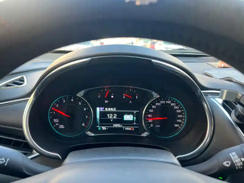

有换过18款锐逸的发电机的车友吗?
之前的电瓶亏电,经常打不着火,更挨了新的启停电瓶后打火顺利,但是今天突然发现行车过程中雨刷摆的很慢,和未打火前靠电瓶的电摆的速度一样,正常情况打火后雨刷应该明显摆的比较快一点,行车电脑显示电压12.2 V, 不正常, 我记得很清楚之前打火后电压都在14.5 V左右。 停车重启车辆 瞬间电压在14 V以上但是很快就降到12.2、12.1…无语
是不是发电机坏了?
网上有查说是可能发电机后面有个调节器坏了
zjh海 关禁闭 已屏蔽
车辆发电机的发电量通常在13.5-14.5伏之间‌。这个范围是理想的正常值,任何偏离这个范围的情况都可能预示着有故障。
目前,建议测量发电机的实际发电量,如果低了,可能需要更换发电机。同时,检查电瓶的接线柱是否松动或者有虚接的情况。
2025-01-17 19:16 来自山东 回复
修理工老张 关禁闭 已屏蔽
秦L
根据您的描述来看,您这个是发电机出问题了,像您现在行驶起来之后,电压只有12.2伏,那么发电机肯定是不发电的。
像这个发电机损坏和调节器有关系,同时和发电机里面的整流器有关系,如果是去修理厂维修的话,这个基本上就是换一个新的发电机就行了,修理厂基本上不会给你单独维修发电机的,这个配件也很难找。只要排除发电机线路问题,基本上换一个发电机就行了。
