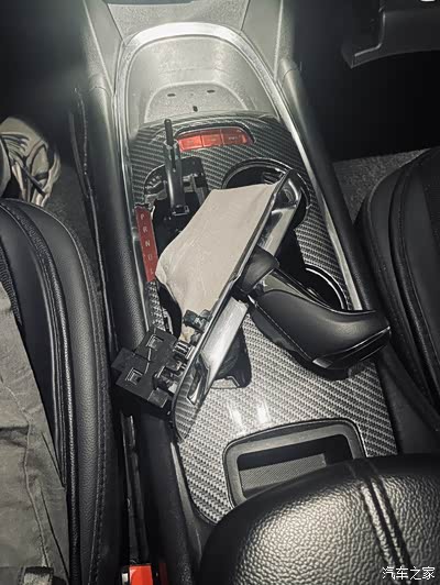

前一段车子放了很长时间没开,然后打火第一次没打着 第二次打着了 但是空调那些按钮不亮,后面着了一会我就重新打火空调还有屏幕就亮了,但是换挡的灯不亮了,换挡还是正常的就是档位显示的灯不亮了,查了查感觉应该是灯那一块给烧了于是就想在咸鱼买一个换挡灯自己换一下 就一个小模块 ,但是要把中间那一块的饰板给翘起来,有没有老哥搞过的 怎么拆这一块?求助一下

在图片中整体画红圈的这个位置都是通过卡扣固定的,卡扣的边缘就是在这个镀铬装饰条的位置用塑料的撬棍给它插进去,慢慢的撬开,这样一点点的往后翘,就能够把整体这个盖板给撬开了。

“停车一段时间后空调板灯不亮,里面的按键没反应,重新打火就没问题。”这问题我前段时间遇到过,换电池就好了。这车如果电池电量不足,车辆自检会有很多小问题出现的,更换电池就没事了。

先拆档把,再拆底下那块,直接拆,需要快准狠,都是卡扣固定的

不用拆啊,搭电后先怠速充满电,然后断电瓶负极30秒就行

已经解决了,中间有一段时间没有管这事 最近心血来潮又找了个师傅把这一块拆开,检查了一下线路确定是插显示灯木块的一个借口中有个针脚短路了 师傅接了个线到行车电脑粉色的大接口中就亮了,买的新的档位显示灯模块也没用上
