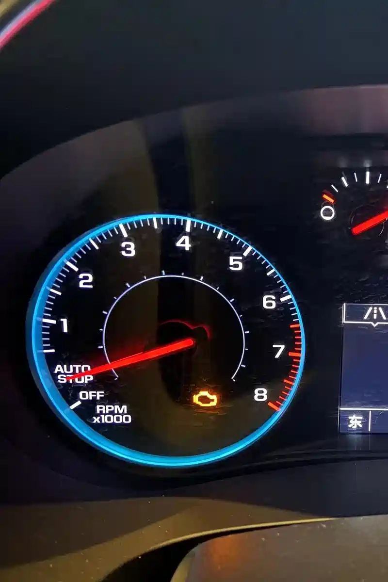

天气冷,心血来潮用安吉星远程启动预热,大概2个礼拜,今天早上车载流量用完了,启动不了了。下班自己启动,同时故障灯也亮起来了,请问兄弟们遇到过类似的情况嘛?能否告知一下可否自行消除故障灯?真的不想去4S店了。

仪表盘这边出现发动机故障灯的话,这个自己是清除不了的。你可以不用到4s店去进行清除,在外面综合修理厂都是可以的,观察这个故障灯点亮之后发动机有没有抖动的情况,如果说没有,那主要是发动机外部传感器影响的,尤其是氧传感器,如果说有抖动,需要重点看一下点火线圈火花塞的问题。

先熄火重启试一下能不能消除咯!如果不行可以就近去修理店消一下故障码咯!

这个故障灯自己清除不了的,只能去4S店或者专业的汽修店去清除,还是抽空去一趟吧。
