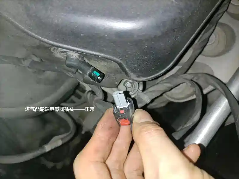

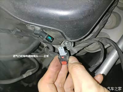

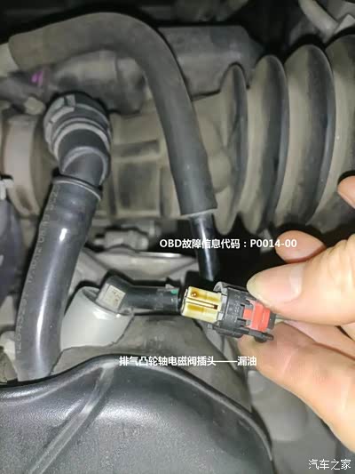

17款XL,发动机故障灯亮,OBD读取的故障代码是P0014-00(排气凸轮轴位置系统性能 ),然后把排气凸轮轴电磁阀插头拔出来,发现插头处漏油。同时把进气凸轮轴电磁阀插头也拔出来,插头是干净的
请问对于这种情况,更换排气凸轮轴电磁阀就可以吗?TB上还有一个部件,叫凸轮轴位置传感器,要不要更换?

换了就没事了,就是压力大漏油了导致电磁阀偶发性短路。

电磁阀坏了,换一个就好了。通用的零配件很多都是估计大品牌,但不知道怎么回事品质却不咋地。

自己买一对换了就是,装完一定要试车,因为安装不好会漏机油
