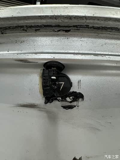

本来有一个没显示,一开始以为没电,准备四个一起换,就换的副厂
后来做保养拆轮胎的时候,发现坏的那个,外表已经融了(自燃?)
买都买了,都七年了,想着拆都拆了,就直接换四个新的上去

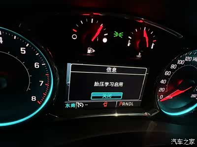

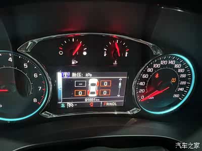

现在有个问题就是一开始坏了一个,胎压显示是两条杠--(而不是0),现在换了四个上去还没匹配,另外三个显示胎压为0

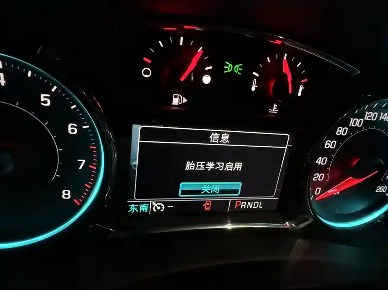

进入胎压学习,没有作用,买了个50448仪器,没有用,店主问了别人说要OBD仪器
左上显示--,其他显示0.,这是什么问题,各位修车老板解释下

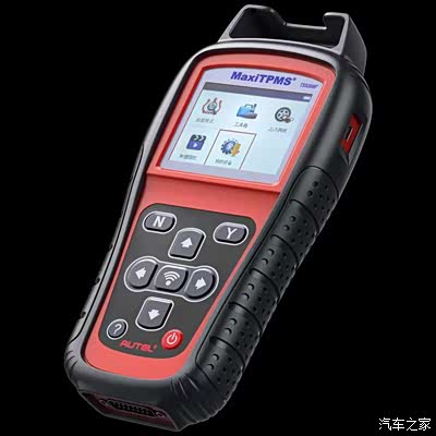

据说要这个仪器
