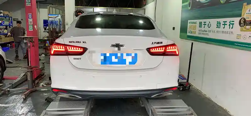

尾灯哪里改的,多少钱
2024-04-29 23:15 来自四川 回复
