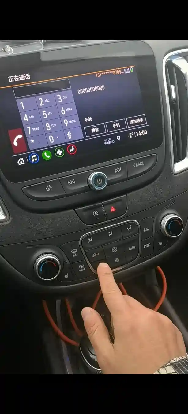

启动汽车后空调开关按钮没反应。
大方子
0浏览 · 2024-02-21 15:53· 发布于江苏

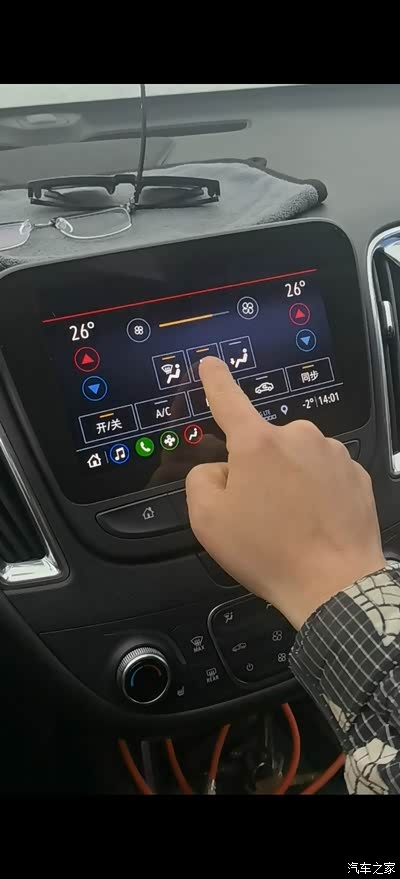

所有空调相关的按键灯也不亮,但是通过显示屏可以正常使用空调…
