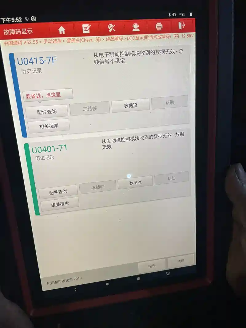

两次了,亮esc故障灯,显示esc请检修,然后1 2秒钟就消失了,发动机故障灯跳个1分钟左右,就消失了,两次都是这样,去读故障码,也没有什么大问题!

star车 关禁闭 已屏蔽
所有的线束拔掉重新插,然后打胶,我之前也是这样,报故障码,但是电脑查不出问题,后来4s把所有连接电脑版和abs的线束全部一个个都拔出,重新插,打胶固定后就好了,一直没报过,4s人说可能是某根线有虚焊
2023-12-22 09:33 来自上海 回复
