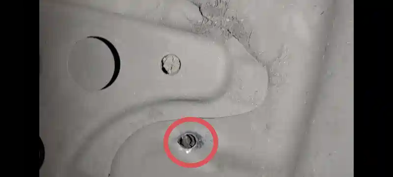

底盘这个位置被钢筋戳穿了有影响吗?
赤翼之蛇
0浏览 · 2023-06-24 00:26· 发布于湖南
应该是轮子压到弹到车底戳进去的,请问这里开了个孔对车有影响吗?不做防锈的话是不是会锈烂?

看你已经上架了,4s店怎么讲?个人觉得,没事,不理它。以后每次保养时多看看有没有问题,就好。

底盘不做防锈很容易锈的

这个确定不是原车的打孔偷轻吗

应该是没事

4s查下安全

里面啥也没,又不漏油液,影响啥。高速稳定性的话,不是极速也影响不了

擦干净,买一小管玻璃胶,打上。
不放心的话,再买一瓶底盘装甲自喷的,自己稍微喷一下打胶的位置就可以了。
这个洞,不处理,容易进水,地毯湿了具不容易干了。。。

买个底盘装甲喷下,你这两边露的迟早会锈,一般底盘都会喷一层

抹点黄油就行了
