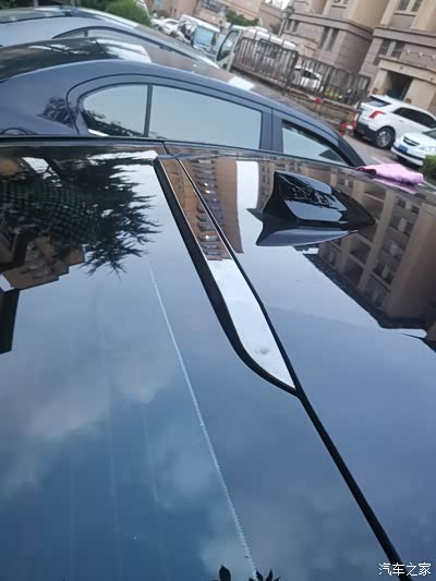

车友们有遇到高位刹车灯断裂吗?我的总共行驶了两万七千公里已经断了三次,第一次换免费后面一次五百多真的心态崩了啊,怎么才能预防断裂啊,难道是4S店安装手法有问题吗,老是会断裂是怎么回事呢,换过的来交流一下你们是怎么装的?

用户U 关禁闭 已屏蔽
车友群有个人说是车速过快鲨鱼鳍分割的气体压力给压断的,分析得头头是道,这是我的处理方案
2023-08-21 13:52 来自山东 回复

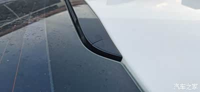

实习农民 关禁闭 已屏蔽
科鲁兹
新的拿回来 图片中箭头处钻个4—5mm小孔 两头都钻 买结构胶往里面打 一直打把蓝色箭头处堵住 不然会冒出来 一直打到尾灯亮条的边缘 等于把两头里面全部灌满了结构胶 我的是已断 所以外观面还贴了装饰条也是结构胶粘的。
