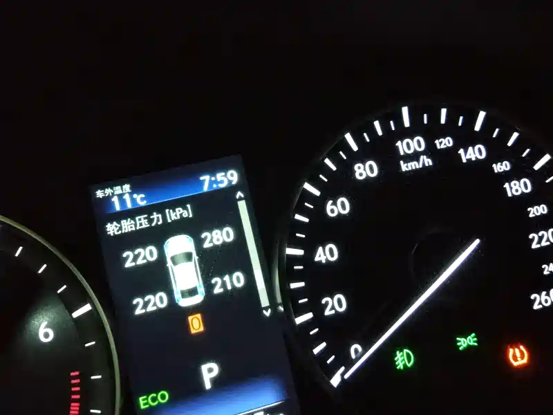

老司机快看看啥问题,今天早上换了个轮胎,显示屏上多了几个标志

如果是点火状态下,右下角的是胎压报警提示,意思就是说胎压不足,建议检查胎压的意思。
我换好胎了呀

右前胎压不正常,把右前胎气放到220就可以了。

按一下胎压复位键就可以,在刹车踏板上方。

是显示你的备胎没有气压,或严重不足。

这种显示0的,就是说,你没装备胎或者检测器坏了,不然胎压不太可能是0。

复位一下

检查备胎。另外你右前轮胎压太高,放点掉,不然会往左跑偏。

备胎没气了
