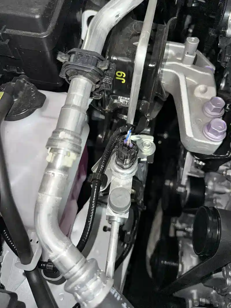

这个接头是技术要求这样的,还是工艺水准做的不好?我在网上看视频其它车都是这样裸露的!想拿电工胶带给他包裹好,又担心会有什么问题,怕是什么传感器接头!

发动机舱线束接头裸露是正常设计,高温环境下胶带反而容易融化粘腻。只要插头卡扣完好没松动就不用处理,实在担心可以喷点线路保护剂。雷克萨斯这工艺算精细了,很多车连防水塞都没有。

除非老鼠啃断,否则没有任何问题

和我凯美瑞一样

这就是防水接头,不用管

正常操作没啥问题,就是不太精细了

正常,所有车都这样捆到这个位置不会影响线束,再往下之后两边的线束吃力会加速磨损,反而不如现在这样

啊,不用管的,你看到下面末端紫色那套子了吗?那个就是防水用的

    用到你车报废都没问题,这个插头的线束弯曲角度太大,插头还是防水的。
