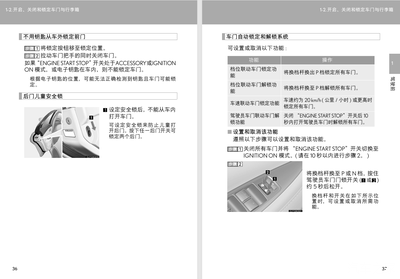

张屠户 关禁闭 已屏蔽
参照图片设置下吧,也许就行了
