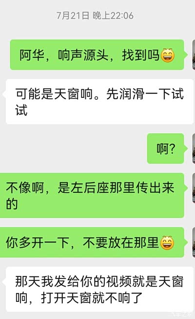

问 Es300h 右后面处颠簸路面咔嚓一声异响? 删除 推荐精华 置顶 取消置顶 关闭回复 打开回复 推荐编辑 楼主禁言 移动帖子 重置头像 操作记录 dear天空 0浏览 · 2024-08-09 13:16· 发布于江苏 异响出现在右后面处,颠簸路面咔嚓一下 举报 打开汽车之家 阅读体验更好 相关问题 更多 问300H落地价多少 0回答 问蹭到了,求教。 0回答 问ES200的随车资料 0回答 问雷克萨斯厂补怎么领? 0回答 问E S200 0回答 问这个价位咋样 0回答 全部回复 只看楼主 yingzi1122 关禁闭 已屏蔽 奥德赛 是不是后备箱的物品没有放平所导致的,没有视频和录音不太好判断,只能说你自己排查一下。如果是车门会不会是进了广告纸,都是有可能的。 2024-08-09 13:25 来自浙江 回复 沙发 屏蔽此人 举报 删除 取消删除 禁言 重置头像 共有条对话 > Aurora330 关禁闭 已屏蔽 需检查门框及后备箱内部,看是否有物体对车身撞击,如安装的 GPS 定位器固定装置松动等。 2024-08-09 14:47 来自吉林 回复 板凳 屏蔽此人 举报 删除 取消删除 禁言 重置头像 共有条对话 > jmabout 关禁闭 已屏蔽 试一下天窗,重新关一下,或者让人润滑一下轨道。 2024-08-10 12:31 来自广东 回复 地板 屏蔽此人 举报 删除 取消删除 禁言 重置头像 共有条对话 > jmabout 关禁闭 已屏蔽 亲测有效,不信就算,继续慢慢找。 2024-08-12 19:27 来自广东 回复 屏蔽此人 举报 删除 取消删除 禁言 重置头像 共有条对话 > 扬州车友1572995 关禁闭 已屏蔽 我的也是,2边都响,过井盖,过颠簸路面会咔哒一声,现在已经解决后面的2个门与车身接触的地方,贴植绒布开始我坐在后面坐,怎么听以为都是车外的颠簸声音传到车内,结果抱着试试的态度,按照一个楼主的方式结果有用我才开2000公里就遇到了,对方是开了几年了, 自己摸索解决掉的 2024-08-21 09:53 来自江苏 回复 屏蔽此人 举报 删除 取消删除 禁言 重置头像 共有条对话 > 还想在主楼增加内容?点击续写主楼内容 登录 参与更多互动 发表回复 打开App,查看更多评论 首 页 上一页 下一页 末 页 跳 转 取 消 还想在主楼增加内容?点击续写主楼内容 登录 参与更多互动 系统故障 发表回复 图片最多上传9张 微信好友 微信朋友圈 新浪微博 QQ好友 QQ空间 取消 相关推荐 加载中
