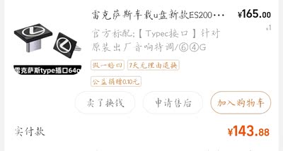

多拉花生 关禁闭 已屏蔽
雷克萨斯ES
我也是在车买回来,就插上新买的淘宝上的音乐U盘,折腾了半天,不能识别,就退货了
