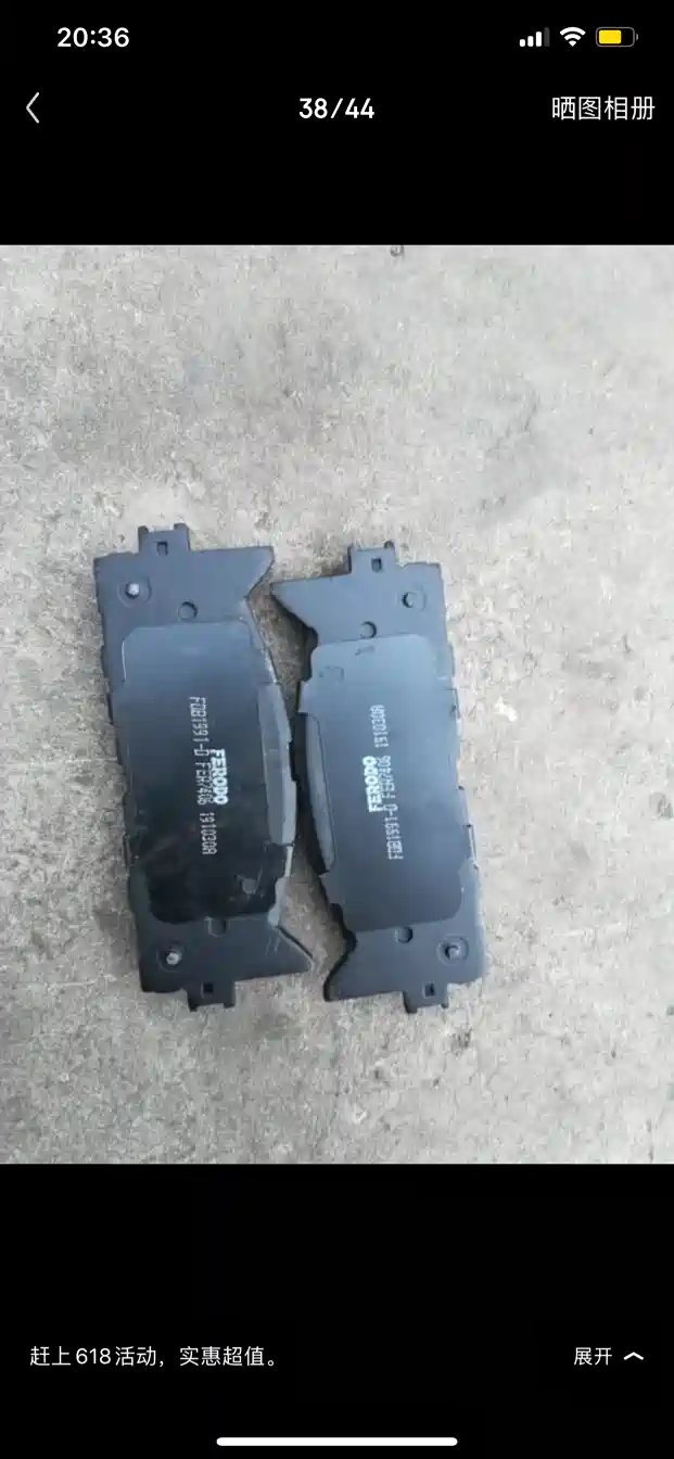

问 刹车片消音器问题 删除 推荐精华 置顶 取消置顶 关闭回复 打开回复 推荐编辑 楼主禁言 移动帖子 重置头像 操作记录 车友4109068 0浏览 · 2022-10-10 20:44· 发布于广东 新买的菲罗多刹车片上面自带贴好的消音片,请问原车刹车片上的的那个铝合金消音片还需要贴上去吗?自带的消音器原车刹车片上的消音器也让师傅装上去了。 举报 打开汽车之家 阅读体验更好 相关问题 更多 问冬天如何开暖风 0回答 问ES200的随车资料 0回答 问如图是啥问题? 0回答 问近期提车价格 0回答 问雷克萨斯提速怎么样 0回答 问有人安装启停宝没? 0回答 全部回复 只看楼主 788600 关禁闭 已屏蔽 雷克萨斯ES 这个不叫消音片,叫报敬片,作用是刹车皮磨损到一定位置后就会摩擦到这个铁片 2022-10-10 22:29 来自海南 回复 沙发 屏蔽此人 举报 删除 取消删除 禁言 重置头像 共有条对话 > 788600 关禁闭 已屏蔽 雷克萨斯ES 这个不叫消音片,叫报警片作用是刹车皮磨损到一定位置后就会摩擦到这个铁片 2022-10-10 22:29 来自海南 回复 板凳 屏蔽此人 举报 删除 取消删除 禁言 重置头像 共有条对话 > _逍_遥_ 关禁闭 已屏蔽 消音片是为了起到分泵对刹车片施压均衡,加上去好。不过外面很多维修店更换刹车片时候都不给装回去,我另一台车夏天换的博士刹车片,没装消音片就一直尖叫,除了和材质有关,消音片也是个因素。 2022-10-11 09:35 来自天津 回复 地板 屏蔽此人 举报 删除 取消删除 禁言 重置头像 共有条对话 > 还想在主楼增加内容?点击续写主楼内容 登录 参与更多互动 发表回复 打开App,查看更多评论 首 页 上一页 下一页 末 页 跳 转 取 消 还想在主楼增加内容?点击续写主楼内容 登录 参与更多互动 系统故障 发表回复 图片最多上传9张 微信好友 微信朋友圈 新浪微博 QQ好友 QQ空间 取消 相关推荐 加载中
