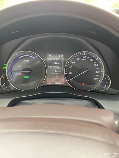

6月到了每天开空调的时候了,现在车子加完油,我记得表显是810km,然后这几天测试了下,可以看下面图片,开了278km后剩余里程只有402,加起来700都不到了,等我这箱油开完,我估计实际可能只有600km可以开,这一箱油没有跑过高速,都是市内高架和正常道路,总的来说感觉续航衰减很厉害,然后停车时候也很多时候不用电了,都是发动机在工作,总感觉是电池没以前耐用了,所以油耗变化较大,所以想问问同样15款的车友,你们的油耗和混合动力电池的情况,🈶?更换过电池的吗请问
加完油后开了278km,剩余里程402
公里数总共88000出头,综合油耗6.8了
夏季早些时候我记得最多也就7出头,现在怎么都下不来8了,基本上都是8.5甚至更高一点

我跟你同款,油耗也比以前高了。保养的话无所谓去不去4S,不影响电池10年25万公里的质保。保养的频率就按照使用手册来就行。

是不是脚太重,我13年h也就是6.5个油耗

4S电池检测那表看看,这油耗估计电池快换了,不过10年质保还有时间,还有积碳处理,咸鱼看看当地有没有干冰或者核桃砂处理积碳的5百左右去弄弄,或者去4S保养前一缸油弄瓶ddr或者雪佛龙下去,跑完再去保养

同款,纯市区6.1左右,你这个油耗偏高了,先清理积碳,另外你提到的停车等红灯发动机也不熄火这个问题,先看下仪表动力电池还有电吗

夏季6.1吗,那么省吗,我最近加了一箱油试了下,如果很柔和的去开的话,夏季开空调可以开到7.2左右,感觉可能是之前开的比较暴力的缘故,积碳下次去保养去清理下,之前好像是4w还是5w公里左右时候清理过一次,就是挂吊瓶然后擦什么节气门好像
