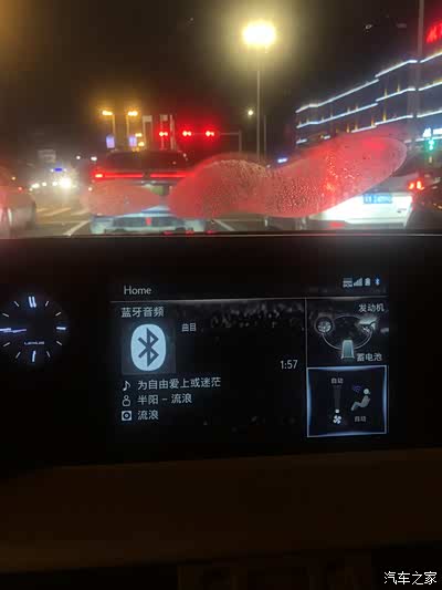

我的车最近吹冷风发现前挡外面起水雾,影响一部分视野,必须开雨刮刮掉才行(是外面有汽水,不是车内玻璃上),而且是调的吹身体的档位上,前档出风口感觉到冷风导致玻璃局部内外温差大出现汽水挂在玻璃上!我试过调到任何出风档位上,前档玻璃出风口都有轻微出风,不知道大家有没有这种情况,我咨询就近的4S店说日系车都这样漏风,叫我垫个东西挡住(我之前没开过日系车不知道她说的是真是假,觉得真是可笑)请教大家,是不是我车前档出风口的调节器有问题,还是真的是正常情况!谢谢

好像极少遇到过,记得有一次是夏天凌晨开车,外面湿度大,温度也高,开了空调,前挡外有点水气

我的es300h也会这样,无解

这个现象我也有,但我觉得不是什么漏了的原因,是因为内外温差加上外面空气比较湿热,造成了水珠在玻璃上凝结,估计和戴眼镜从空调房到室外马上起雾一个原理。

全世界的车空调出风口都是这样的设计,玻璃外侧起雾是车内外温度湿度不同导致,是正常现象;

我的车也有这种问题。把车开到4S店,安排给换了一个原厂空调的风箱,效果智能说比之前好一点点,但是实际还是没有解决这个问题,打开空调风还是呼呼吹着前挡,造成外面起雾。你现在解决了这个问题了吗?

一样漏风,唯一解决办法就是前排4个出风口全开最大,哪怕其中一个只关一点点,前挡风就会漏风,白天还好,晚上会吹得一片雾

打开外循环就好了
