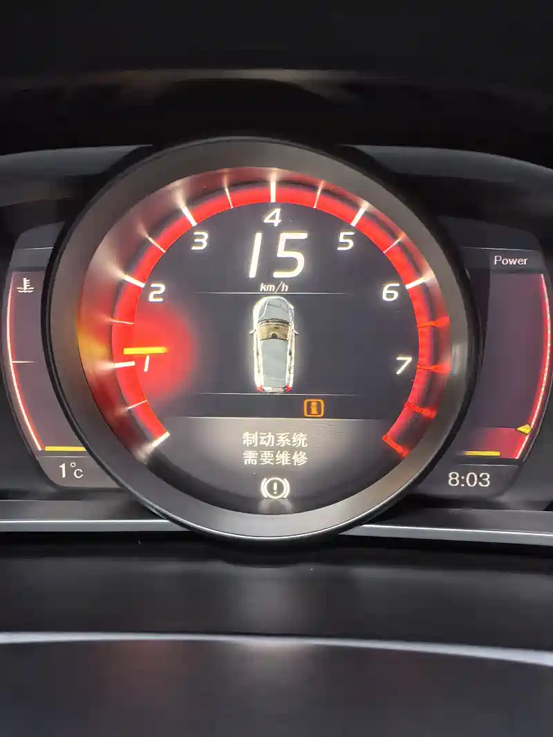

问 沃尔沃V40制动系统需要维修 删除 推荐精华 置顶 取消置顶 关闭回复 打开回复 推荐编辑 楼主禁言 移动帖子 重置头像 操作记录 走西口2 0浏览 · 2025-12-19 15:15· 发布于陕西 有遇到的车友吗,故障代码004764一天多次出现,故障码消失后停车使劲踩就又次出现这种需要更换传感器吗?还是更换其他什么 举报 打开汽车之家 阅读体验更好 相关问题 更多 问收个20款的v60 0回答 问移植V40CC的四驱 0回答 问V90真的停产了吗? 0回答 问V90CC保养咨询 0回答 问里海蓝的色号是多少? 0回答 问求左后侧尾灯 0回答 全部回复 只看楼主 新山与玫瑰 关禁闭 已屏蔽 海马7X新能源 我要申诉 本楼已被删除 查看回帖内容查看操作记录 2025-12-19 23:24 来自广东 沙发 屏蔽此人 删除 取消删除 禁言 重置头像 共有条对话 > Jin上海车友 关禁闭 已屏蔽 不知道是不是传说中的大力股问题 2025-12-20 15:36 来自上海 回复 板凳 屏蔽此人 举报 删除 取消删除 禁言 重置头像 共有条对话 > Scorpio60 关禁闭 已屏蔽 沃尔沃S90插电式混动 你这个问题冬天容易出现,我之前电瓶缺电时出现过,后来跑了一段路,就没事了。如果真是大力鼓问题,那就得出血了 2025-12-23 08:29 来自浙江 回复 地板 屏蔽此人 举报 删除 取消删除 禁言 重置头像 共有条对话 > 懒猪先生 关禁闭 已屏蔽 ID.4 X 大概率是大力鼓 2025-12-23 10:33 来自浙江 回复 屏蔽此人 举报 删除 取消删除 禁言 重置头像 共有条对话 > 走西口2 楼主 关禁闭 已屏蔽 夏朗 4儿子维修,大力鼓包含一瓶刹车油,包含工时5300,7年来第一次坏质量不错了 2025-12-25 09:26 回复 举报 删除 取消删除 禁言 重置头像 共有条对话 > wierekw 关禁闭 已屏蔽 大力鼓(刹车助力器),我这里专修是4000块 2025-12-27 13:21 来自江苏 回复 屏蔽此人 举报 删除 取消删除 禁言 重置头像 共有条对话 > 上海车友3391007 关禁闭 已屏蔽 大概率传感器故障,我的V40前几天也相同报警提示,踩了几脚重刹没感觉异样。重新启动就没在出现。这车ABS传感器故障高发,后轮两个都换过了,4S店一个400多。 2025-12-27 22:08 来自上海 回复 屏蔽此人 举报 删除 取消删除 禁言 重置头像 共有条对话 > o可爱的大宝宝o 关禁闭 已屏蔽 我老婆的车前面也出现了2次,后面重启之后又没了,不知道啥情况 2025-12-28 20:32 来自浙江 回复 屏蔽此人 举报 删除 取消删除 禁言 重置头像 共有条对话 > hzbigtree 关禁闭 已屏蔽 这个毛病即使修好了,也得考虑一下换车了吧 2025-12-29 17:07 来自浙江 回复 屏蔽此人 举报 删除 取消删除 禁言 重置头像 共有条对话 > 还想在主楼增加内容?点击续写主楼内容 登录 参与更多互动 发表回复 打开App,查看更多评论 首 页 上一页 下一页 末 页 跳 转 取 消 还想在主楼增加内容?点击续写主楼内容 登录 参与更多互动 系统故障 发表回复 图片最多上传9张 微信好友 微信朋友圈 新浪微博 QQ好友 QQ空间 取消 相关推荐 加载中
