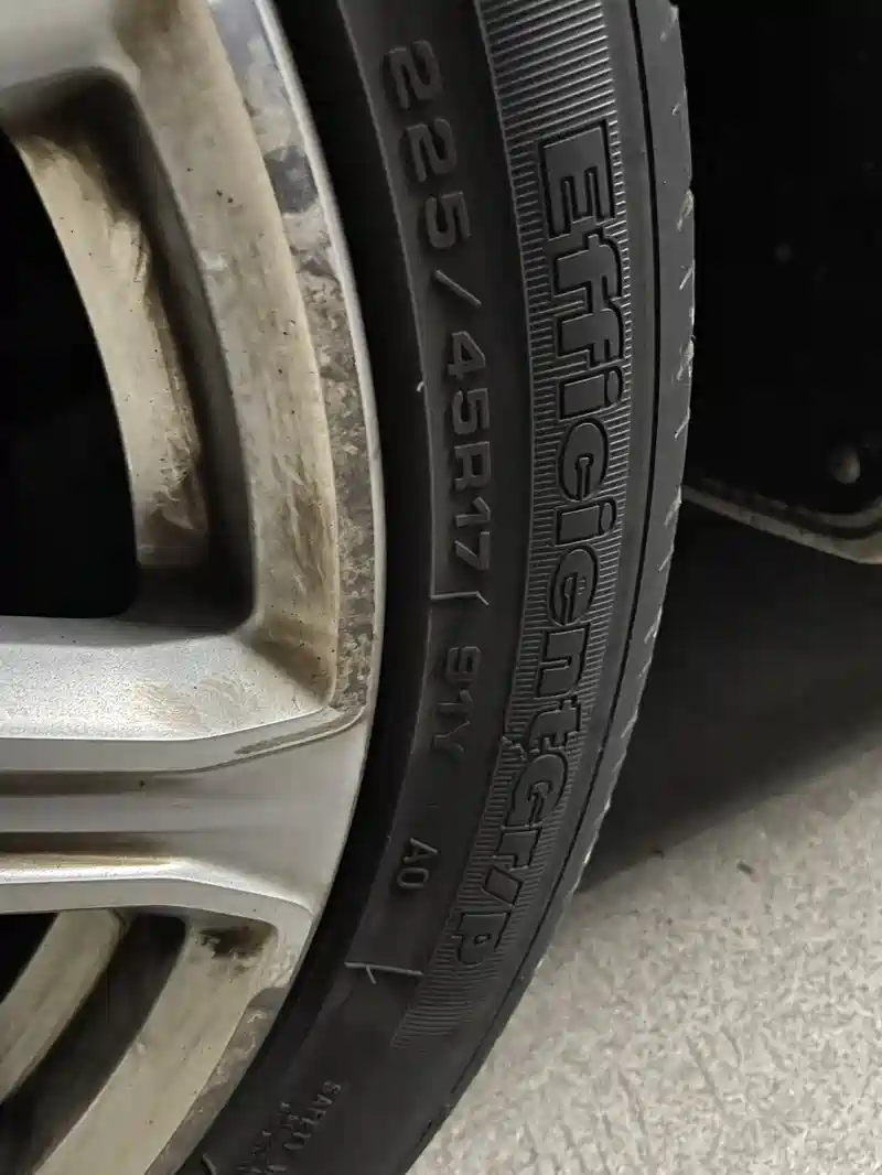

问 轮胎5年没换,花纹还在,真的需要换新吗? 删除 推荐精华 置顶 取消置顶 关闭回复 打开回复 推荐编辑 楼主禁言 移动帖子 重置头像 操作记录 宁波车友8987430 0浏览 · 2024-11-09 18:40· 发布于浙江 大家的轮胎都是几年换的?我这个已经5年了,但是看花纹还没磨平,需要换新吗? 举报 打开汽车之家 阅读体验更好 相关问题 更多 问怎么查阅车机的信息? 0回答 问变速箱下明油迹问题 0回答 问求左后侧尾灯 0回答 问V90真的停产了吗? 0回答 问里海蓝的色号是多少? 0回答 问收个20款的v60 0回答 全部回复 只看楼主 风景就在路上 关禁闭 已屏蔽 豪越L 从图片的状态来判断,目前这个轮胎基本上没什么问题,还可以继续使用,胎花看的不明显,但只要是没有磨到排水沟里面的那个凸起,就没有问题 2024-11-09 18:48 来自吉林 回复 沙发 屏蔽此人 举报 删除 取消删除 禁言 重置头像 共有条对话 > 凯普狄诺607 关禁闭 已屏蔽 雪铁龙C5 正常老化没事,从生产日期计算最长不要超过8年,一般轮胎使用寿命为5-7万公里(排除严重鼓包爆胎损伤无法补之外),轮胎是否需要更换主要看磨损和橡胶的老化程度,轮胎上面有个磨损警戒线,如果磨损程度接近这个警戒线了则需要更换! 2024-11-10 08:24 来自上海 回复 板凳 屏蔽此人 举报 删除 取消删除 禁言 重置头像 共有条对话 > 孤独玩家9814 关禁闭 已屏蔽 这么新,看来经常停地库,不用换,年份只是个初略的判断。 2024-11-10 11:36 来自广东 回复 地板 屏蔽此人 举报 删除 取消删除 禁言 重置头像 共有条对话 > 蓝冰i 关禁闭 已屏蔽 沃尔沃S90 轮胎沟槽里面有磨损标记的,如果没有磨到标记、没有跑偏,也没有明显裂纹,就可以放心使用。 2024-11-10 21:06 来自广东 回复 屏蔽此人 举报 删除 取消删除 禁言 重置头像 共有条对话 > haipei 关禁闭 已屏蔽 极氪001 问题不大,还能继续用。现在轮胎都耐用,我车上的固特异御乘II代轮胎用五年了,性能好,抓地稳,刹车灵,静音也好。 2024-11-20 18:04 来自江苏 回复 屏蔽此人 举报 删除 取消删除 禁言 重置头像 共有条对话 > 奥胖哥哥 关禁闭 已屏蔽 沃尔沃V60 我听了米胖子技师说,哪怕你五年才跑1000公里,也要换了,橡胶的自然寿命就是这样,一到那个时间,结构都会发生变化,老化的无法避免的,ps5你值得试试 2024-11-21 16:45 来自广东 回复 屏蔽此人 举报 删除 取消删除 禁言 重置头像 共有条对话 > 义不容辞 关禁闭 已屏蔽 吉利几何E萤火虫 从图片看,这轮胎的状态非常好,完全没有必要换掉 2024-11-27 08:16 来自河南 回复 屏蔽此人 举报 删除 取消删除 禁言 重置头像 共有条对话 > 还想在主楼增加内容?点击续写主楼内容 登录 参与更多互动 发表回复 打开App,查看更多评论 首 页 上一页 下一页 末 页 跳 转 取 消 还想在主楼增加内容?点击续写主楼内容 登录 参与更多互动 系统故障 发表回复 图片最多上传9张 微信好友 微信朋友圈 新浪微博 QQ好友 QQ空间 取消 相关推荐 加载中
