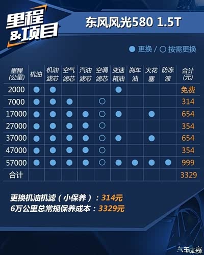

风光580
这是580宣传时候的,具体以保养手册,和4儿子的价为住

风光580
两年六万公里可以换刹车油了   具体价格不是很清楚  可以去4s店问问

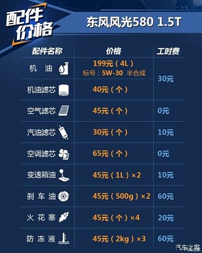

风光580
一般来说,刹车油是2年或者每行驶4000公里更换一次的,但具体时间还是要根据用户手册规定,毕竟每台车对刹车油的要求可能都不一样。至于更换刹车油的价格,如果是去4S店更换的话,总的花费大概在150到400之间吧,毕竟它的工时费就已经很高了。如果想便宜一点的话,可以去到汽修店(最好大型一点的)进行更换,一般百来块钱就可以弄好了。
