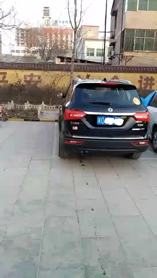

我的1.5T手豪,后门老是明明关上了,可是锁车时却显示后门没关上,还的重关几次才好。这个是车有问题呀?还是后门锁有问题呀?没有改装别的,就后门贴了一个门槛条

没装门槛条以前怎么样呢?我买了门槛条就没装,比了比我觉得缝隙没那么大
我的没装尾门槛条,也经常显示尾门未关,用力重关一次就好了。应该与装尾门槛条无关。

锁扣调高点,装了条垫高了,要不就要用力关,看里面的灯灭了就可以了

迈锐宝XL
怎么调呀?有没有谁调过给个图解呀?
没有仔细看缝隙,买了直接按上了。

看到很多前辈都说是把那个抵扣拉高点就可以

怎么调呀?有没有谁调过给个图解呀?
下面的锁扣有个塑料盖,下面有缧丝,拧开垫点儿东西

后门不是感应呃呃呃吗?锁上遥控远离一米以上锁。带遥控走进一按就开。

我的以前也这样 多关几次就好多了

后门打开以后门两边各有几个塑料垫,上紧点就行了。就像紧螺丝一样。
