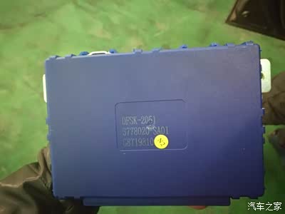

    虚无580 关禁闭 已屏蔽
    风光580
    我的也是天气一冷就这样,问四儿子说是遥控钥匙冻了用手捂热了就好使。妈的试了好几次也不好使,头几次把遥控钥匙靠近一件启动还起点作用,现在这这招没用了。我现在也没招,只能不停地按启动按钮没办法。
    2017-01-25 13:55 回复
    隐藏深处的心 关禁闭 已屏蔽
    另外拿一个电瓶,电压12伏的正极对正极搭好,然后另外一个人进驾驶室打车,如果还显示认证失败,就不要踩离合先关掉到然后重新启动就可以的
    虚无580 关禁闭 已屏蔽
    风光580
    老乡我昨天在四儿子那换了这个,专门针对检测不到遥控钥匙的你问问。
