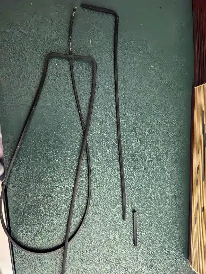

吉姆尼水箱上盖开裂,
漏防冻液,
上盖撬开后
把橡皮密封条搞断了,
网上找不到卖的
,不知道这个能不能用胶水粘回去或者用密封胶粘住?
有没有好办法

拉着北斗星去露营兄,这密封条断了,胶水粘的话,普通胶耐高温、密封性不够,容易再漏。可以试试硅酮密封胶,选耐高温、防水的,把断口对齐,仔细涂胶密封。要是怕不稳,找找汽配城做吉姆尼配件的,或者拆车件渠道,说不定有适配的。实在不行,量好尺寸,找橡胶厂定制条,就是麻烦点,供参考,望采纳 。

吉姆尼水箱上盖密封条断了,别用普通胶水,粘不牢还漏。买橡胶密封胶,涂在断口粘住试试吧。要是不行,就去汽配城找找适配的,应该能配上。

    如果是水箱盖开裂的话得更换,而且盖子上的这个橡胶密封胶条断了的话也得要更换,如果晚上找不到的话,你可以到4s店或者配件店去找一下。

    这个是长时间高温造成的,不一定能粘的住,就算当时粘住了,后期可能还会漏。

    有单独的上水室卖 带密封圈
