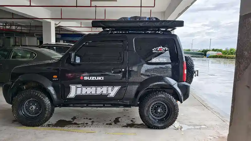

问 快速过减速带后或走烂路后出现抖动 删除 推荐精华 置顶 取消置顶 关闭回复 打开回复 推荐编辑 楼主禁言 移动帖子 重置头像 操作记录 GG大地 0浏览 · 2025-06-18 23:27· 发布于江西 车速五六十过减速带后出现抖动是什么问题?走烂路后也会抖动有大神知道是什么问题吗 举报 打开汽车之家 阅读体验更好 相关问题 更多 问吉姆尼时速表故障 0回答 问求助,吉姆尼导航锁定 0回答 问吉姆尼售后维修 0回答 问吉姆尼加导航全景推荐 0回答 问底盘异响问题 0回答 问吉姆尼响一声, 0回答 全部回复 只看楼主 萌哥wm 关禁闭 已屏蔽 传祺ES9 GG大地兄,你这吉姆尼快速过减速带、走烂路后抖动,大概率和悬架部件有关 。像减震器阻尼失效、球头松动、平衡杆胶套磨损,过颠簸路段时,悬架不能稳定回弹、部件间隙大,就容易引发抖动。也可能轮毂变形、轮胎动平衡被破坏,高速转动时产生共振。你先检查悬架的减震、球头、胶套,做个四轮定位和动平衡,排查下这些地方,应该能找到抖动根源,参考参考呀! 2025-06-19 06:47 来自广东 回复 沙发 屏蔽此人 举报 删除 取消删除 禁言 重置头像 共有条对话 > 我是LDB 关禁闭 已屏蔽 吉姆尼(进口) 大多数老款吉姆尼都有的通病50-90 路面不平时死亡抖动,大王销垫薄片吧 03-10 14:35 来自广东 回复 板凳 屏蔽此人 举报 删除 取消删除 禁言 重置头像 共有条对话 > 还想在主楼增加内容?点击续写主楼内容 登录 参与更多互动 发表回复 打开App,查看更多评论 首 页 上一页 下一页 末 页 跳 转 取 消 还想在主楼增加内容?点击续写主楼内容 登录 参与更多互动 系统故障 发表回复 图片最多上传9张 微信好友 微信朋友圈 新浪微博 QQ好友 QQ空间 取消 相关推荐 加载中
