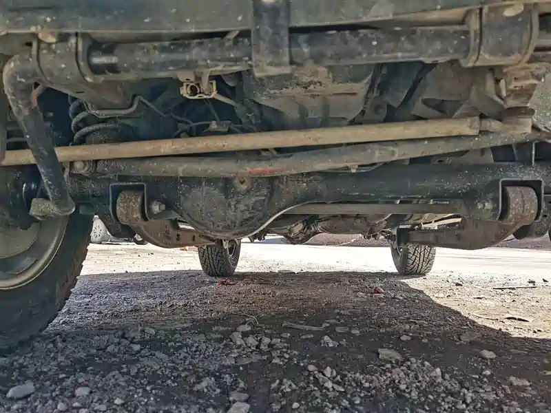

求助各位论坛朋友,在芒康,左贡,八宿,林芝或者拉萨有没有推荐的越野车维修厂,需要全面检查下转向系统和四轮定位。
现在车辆在芒康等待配件,因为不知道安装好之后是否还会抖动,需要去大修理厂检查下
因为路面结冰,车辆陷入沟中,前轴限位杆弯曲,低速行驶抖动

如果是这根限位杆要更换。我的建议是,先在芒康等到配件。在芒康换完以后。简单做四轮定位。试驾一下,慢慢开。到拉萨了,找大点的修理厂再系统做整备。芒康当地的小修理厂,换这个配件,简单整修一下,是有这个能力的,

实在没有好的地方,那就只有缓慢行驶到就近的大一些的城市更靠谱,不过普通的小问题一般的修理店也可以处理。

根据你的问题、你这个杆子弯掉了、需要更换了之后做一下四轮定位看看换有那个数据有问题导致的、如果数据没有问题正常不会抖的、

    前桥限位拉杆弯掉,最多只是前桥左右有点偏移,没什么大问题。有配件就换,没有配件,就把杆子拆下来,割断,杆子是空心的,找个实心的钢棒两头塞进去,确保整个拉杆的长度和原来一样,然后焊好,就可以继续用了,不换也没任何问题。

    还有吉姆尼没有4轮定位一说,前轮只有前束可以调,后轮是完全没得调,限位拉杆是不影响前束的。

    应该换了配件就行了,问题不大,是撞到路面石头了?怎么能这个弯曲?

    好了就行,我的第一想法也是拆下调直就行

     说吉姆尼好就好在它是非承载式构造,有大梁,前、后硬桥。结实耐造。前桥限位杆撞弯了,有条件就换个新的,没有条件就拆下来砸直了装上就OK了,只要前桥没有变形,和尚头没有问题,就不会抖。带大梁,前、后硬桥的车,只要大梁和前后桥没有变形,四轮定位就没有问题,也没有可调的地方。

    我个人看法 在修理厂把限位杆取下 用大锤尽量校直  在做动平衡 这样就不用等配件了 说不定大锤校直后就完好如初呢
