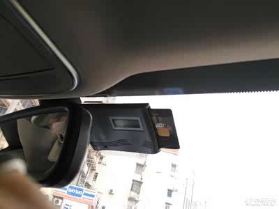

你们ETC安装在玻璃哪个地方,插拔卡方便?
liuzhly
0浏览 · 2020-09-30 21:07
还是一直将卡留在车上不用去管,有没有安全隐患?大家ETC安装部位安装在哪个地方?

etc正确安装位置应在前挡风玻璃水平的中上部,而大卡车、大客车等大型车辆安装位置应在中下部。
ETC正确安装位置具体如下:
1、高度不低于1.2米,不高于2.5米。
2、安装角度N应在30º-90º之间(电子标签表面与水平面的夹角)。
3、小汽车、面包车等小型车辆OBU设备安装位置在前挡风玻璃水平中上部,而大卡车、大客车等大型车辆安装位置在中下部。
4、对于车辆本身有防爆膜或后期贴装防爆膜的,由于防爆膜中含有金属离子,会影响微波通信链路的信号传输,因此应该安装在“微波天窗”带,或对防爆膜开一个8cmX10cm的矩形区域。
5、汽车玻璃过厚的或经过改装的有可能导致ETC设备信号传输失效的情况,此时需要找维修店专业人员解决。

一般是安装于前挡风玻璃后视镜后面即可。
etc通常情况下安装在后视镜的后头,或者在挡风玻璃的中间位置。
