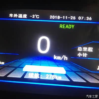

今天充完电怎么278公里了??

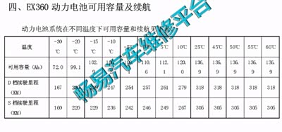

看看这张图,网传的,仅供参考

你说的是续航里程吧,那个东西一般都是根据你以往的驾驶习惯,还有路况计算出来的,都只是一个参考。

生命不息且战斗不止 关禁闭 已屏蔽
看看这张图,网传的,仅供参考

以我去年一冬的经验,最低零下十五度左右的时候,续航减少20左右,但是现在0度,续航也就减10%多点。
你减得有点多,不过如果没报故障就先开开,如果没有继续减的话。。
电动就这样,别听吹牛逼零下35度续航不减,都是骗人的

零下15度减20,10度减10%那是多少,不30多吗

生命不息且战斗不止 2018/11/25 08:24:36 发表在 5楼
看看这张图,网传的,仅供参考
好的

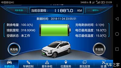

不会起名啊001 关禁闭 已屏蔽
充满电显示318,早上拔电还剩278
我是黑豆 关禁闭 已屏蔽
气温太低了,续航被低温影响就会下降,现在所有电动车都这样,最好充电之前先开暖风给电池加热一下。
零点三二七 楼主 关禁闭 已屏蔽
杰德
不会起名啊001 2018/11/25 09:33:25 发表在 11楼
充满电显示318,早上拔电还剩278
我后来中午又充了一下,318了,应该是晚上温度太低

红阳David 关禁闭 已屏蔽
我的车现在晚上温度2-3度左右,充满电只有302左右,以前都是318,大概少了10几二十公里。如果开暖风耗电更厉害
