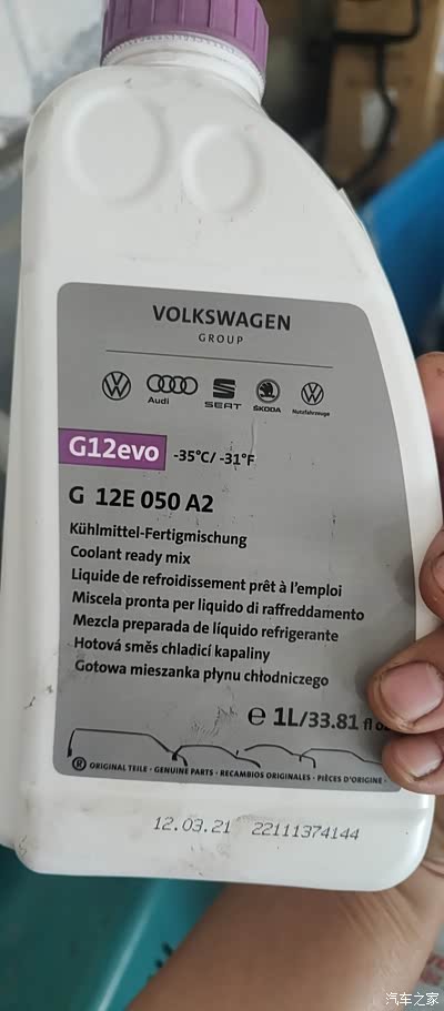

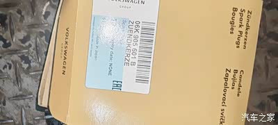

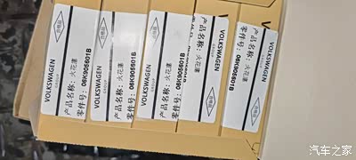

车子最近要换火花塞和防冻液了 想问下各位应该用什么型号的
优质解答
车轮上的自由 关禁闭 已屏蔽
火花塞看发动机型号,EA211的1.4T用NGK 97153或博世Y5KPP332S,EA888三代2.0T用NGK 94290或博世FQ5NPP332S。防冻液用大众原厂G12evo规格的就行,颜色是粉红色,别和旧型号混加。
