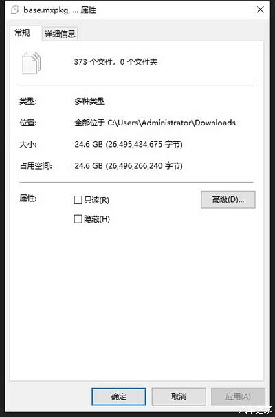

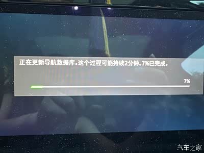

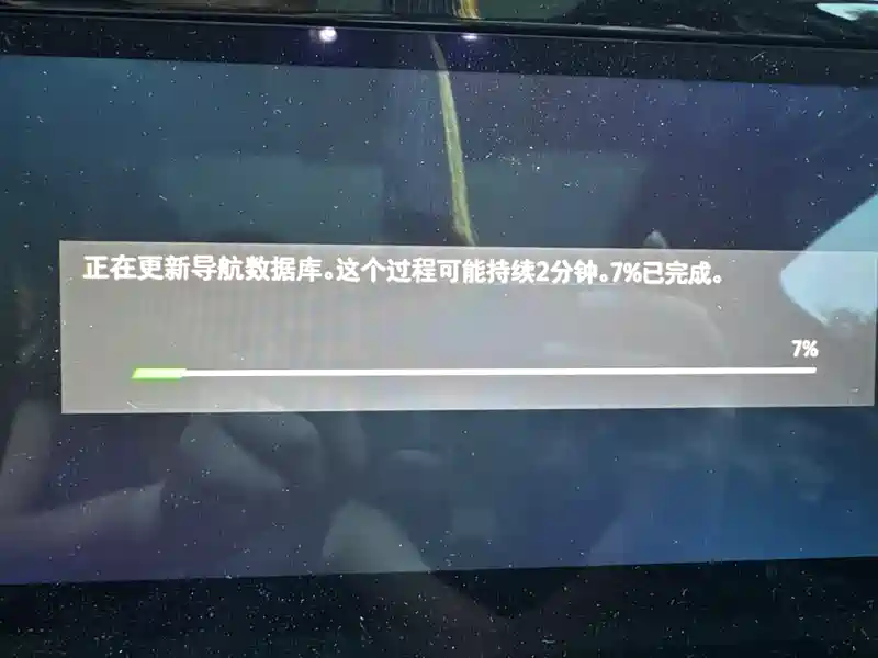

从官网下载了2035年6月发布的地图,跟新中一直在1%好久,遂熄火放弃,后再跟新,一直是0%,又放弃。第三次开车过程中更新了所在城市的地图,挺快的,但是想再更新其他省市地图,就又卡住不动了,求解决办法?

重新下载一下,有可能下载的压缩包有问题

你更新2035年的地图 可不就停滞么?车机也懵了呀
开个玩笑。一个一个地级市 县 这样更新。

如果你是全量地图包更新的话,建议你一次更新两个省,以此类推

重新下载一下,有可能下载的压缩包有问题

别一次全选更新,除非你连续开车两小时,停车更新的话,建议一次选3个省左右,一次十分钟
