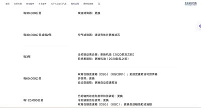

21年生产的蔚揽变速箱代号0GC,4s店说6w换变速箱油,但是大众官网显示12w才需要换 ,而且进口大众4s目前只有182的油

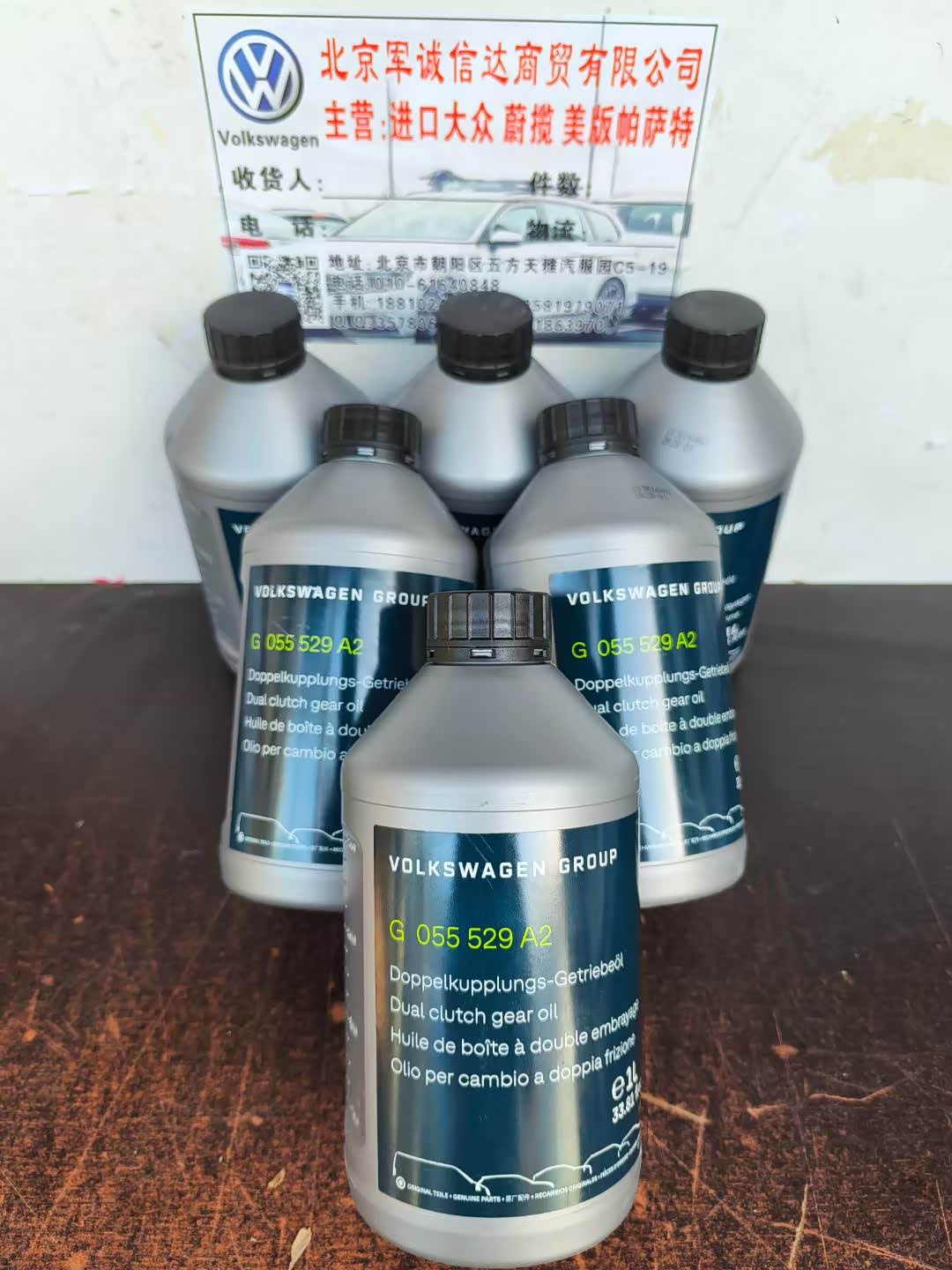

我知道的主流的有这三款符合G0555 529 A2低粘度标准,但得买到正品

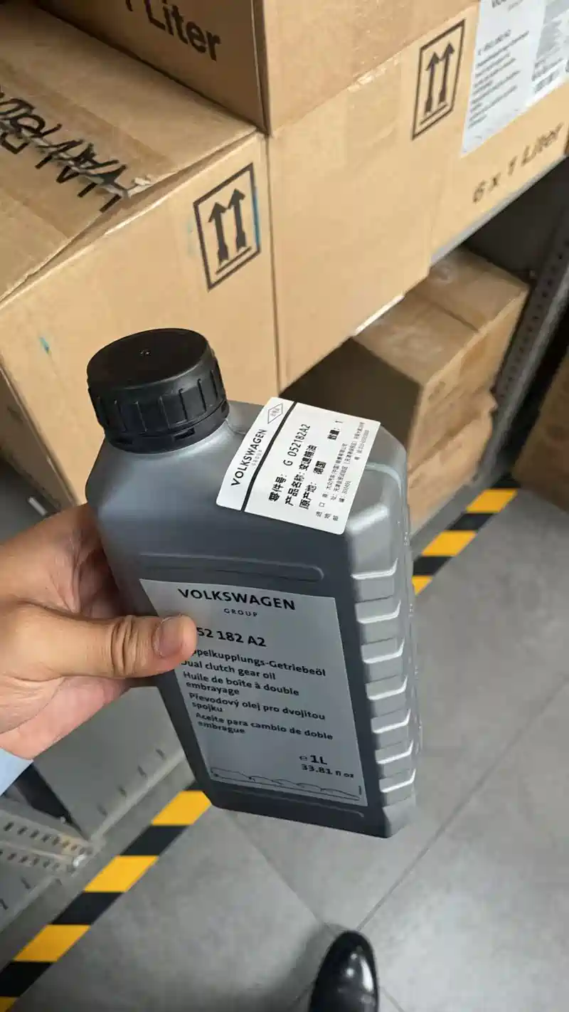

    182的油不适合21款蔚揽,粘度7有点高,低粘度的应该是5.5最合适的

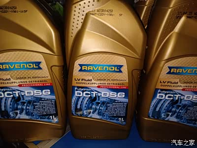

    这款ravenol DCT DSG LV Fluid做为升级使用,4+5类基础油更好,我准备了6升,准备6万更换

    这第二张图在哪里可以查到?

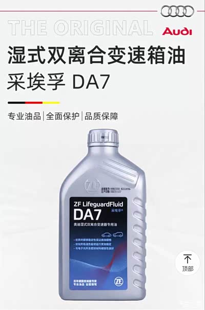

    老虎不是有采埃孚dw7么。也符合529 a2标准啊,不能用?

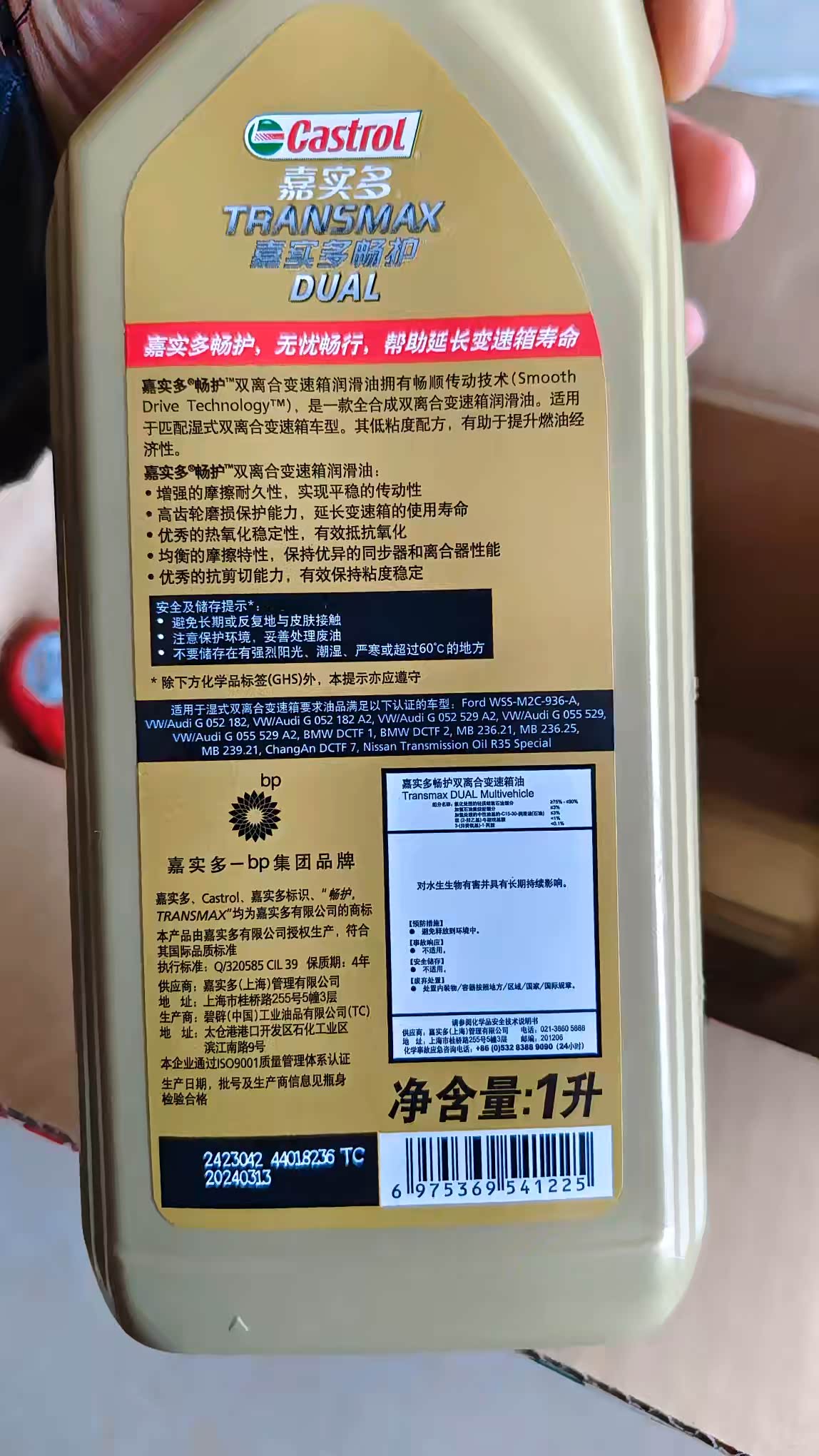

    4s给换的,也是嘉实多畅护

    4儿子182油是啥意思?
