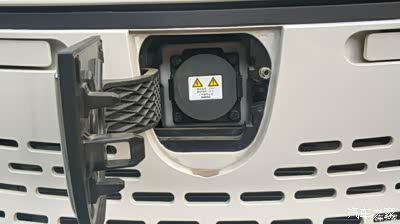

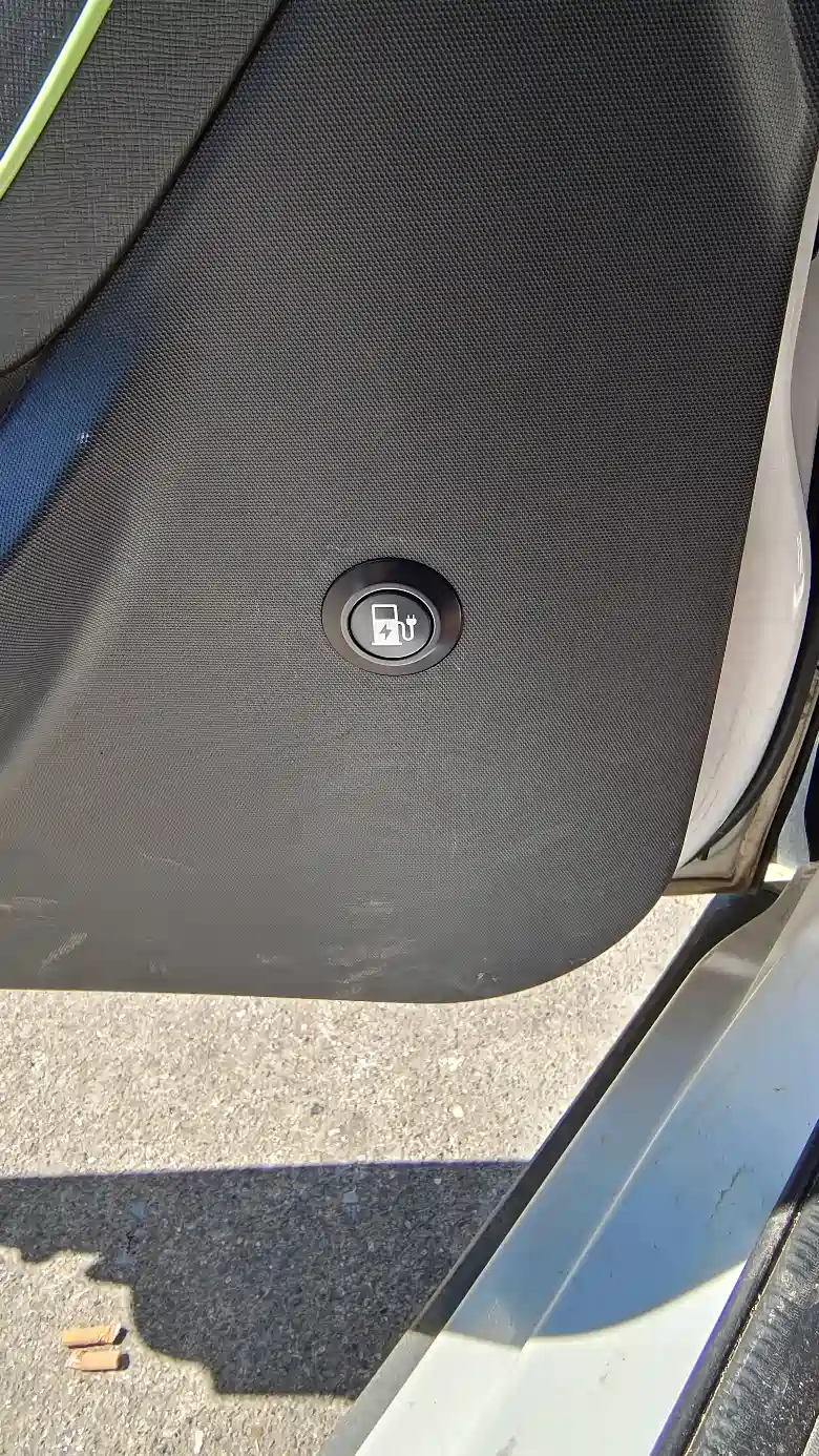

问 宝骏E100充电开关按键(驾驶室门上那个)按没有反应 删除 推荐精华 置顶 取消置顶 关闭回复 打开回复 推荐编辑 楼主禁言 移动帖子 重置头像 操作记录 JC33999 0浏览 · 2022-10-14 10:15· 发布于广西 宝骏E100充电口按键按了没反应 充电口打不开怎么解决 是通病么? 举报 打开汽车之家 阅读体验更好 相关问题 更多 问充电桩显示S2未关闭 0回答 问这车不多见, 0回答 问续航 0回答 问全车无反应怎么办? 0回答 问有在线兄弟吗?急 0回答 问终于跑赢了表显!!! 0回答 全部回复 只看楼主 男委婉AH 关禁闭 已屏蔽 速锐 按宝骏标志,往里怼几下,一般就能下来,然后自己加个弹簧 2022-10-14 11:35 来自安徽 回复 沙发 屏蔽此人 举报 删除 取消删除 禁言 重置头像 共有条对话 > 男委婉AH 关禁闭 已屏蔽 速锐 2022-10-14 11:38 来自安徽 回复 板凳 屏蔽此人 举报 删除 取消删除 禁言 重置头像 共有条对话 > ypp08101 关禁闭 已屏蔽 凯迪拉克XTS 开关后面插座接触不良,我的前几天就是这个毛病,开关插座和插头加了一些铜丝安装上就好了! 2022-10-14 15:16 来自河南 回复 地板 屏蔽此人 举报 删除 取消删除 禁言 重置头像 共有条对话 > 我的路飞66 关禁闭 已屏蔽 五菱Air ev晴空 通病,时间久了弹簧烂了 2022-10-14 19:13 来自河南 回复 屏蔽此人 举报 删除 取消删除 禁言 重置头像 共有条对话 > 战狼6280 关禁闭 已屏蔽 通病。是盖子上的海绵沾住了,弹簧弹不开。在海绵面抹上油就可以解决(抹什么油都可以机油、黄油、食用油都行)。 2022-10-18 05:05 来自广西 回复 屏蔽此人 举报 删除 取消删除 禁言 重置头像 共有条对话 > 魔神龙昊 关禁闭 已屏蔽 英菲尼迪QX60(进口) 是不是在柳州,e100的2017款,只要一万四? 2022-10-25 14:32 来自广东 回复 屏蔽此人 举报 删除 取消删除 禁言 重置头像 共有条对话 > __昕锅不似锅 关禁闭 已屏蔽 开关按钮用力怼深一点 2022-11-08 14:14 来自广西 回复 屏蔽此人 举报 删除 取消删除 禁言 重置头像 共有条对话 > 还想在主楼增加内容?点击续写主楼内容 登录 参与更多互动 发表回复 打开App,查看更多评论 首 页 上一页 下一页 末 页 跳 转 取 消 还想在主楼增加内容?点击续写主楼内容 登录 参与更多互动 系统故障 发表回复 图片最多上传9张 微信好友 微信朋友圈 新浪微博 QQ好友 QQ空间 取消 相关推荐 加载中
