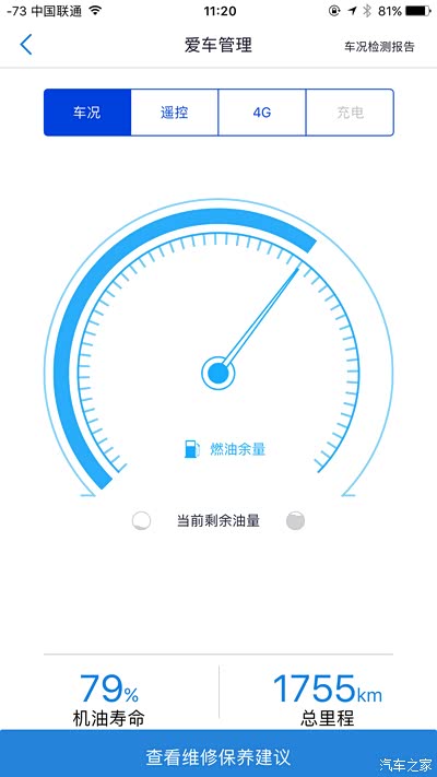

问题不大,这个参数表现的是机油剩余寿命,并非是机油的剩余油量,不是烧机油。这个值在保养之后回复到100%,根据你的行驶和使用通过检测逐步减少,大约每70到100公里下降1%都属于正常的,正常情况下每次保养的机油寿命在7000公里之上都属于正常范围,到了机油寿命终止就必须更换了,新车下降的快一些和你的磨合、时速以及使用都有一定关系。
按照你现在的数值不用太担心,才500公里,总机油寿命也在500/(1-0.93)=7150公里,后面可能会有所改善。注意观察放心跑吧。
我的一开始也是500公里下了93%,现在慢慢回来一些,跑的少,两个月了才1755公里,已经用了21%,算下来总里程不到8000,很多跑得多的朋友基本上机油寿命都在10000以上。

太谢谢, 真详细。。。所以掉到接近0%去保养就是了, 对吧?到0%并不是说机油没有了?
你的贴图是什么app?
2016-12-08 17:40 回复

对,这是指的机油剩余寿命而不是机油量,到0是指机油必须更换了而不是机油用完了。
你提车的时候4S没帮你激活安吉星吗?激活和凯迪拉克注册之后就可以在手机上安装安吉星app,除了实时检查车况,可以遥控锁车发动什么的,也可以在手机上把导航目的地路线下发给车载CUE
