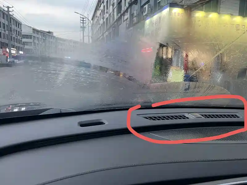

夏天从车库出来,一打冷风空调,这两个圈起来的出风口对着玻璃吹,外面玻璃马上起雾起水汽,大晴天跟傻子一样一直开雨刮也刮不干净。
也试了网上方法,开内循环,开前除雾,依然解决不了。
各位车友,大家碰到这个问题没?都怎么处理吗?支支招。感谢感谢

你这是简单的物理现象,外面太潮了。多见于南方或者潮湿地区。不要拿雨刷刮,越刮越模糊 直接拿洗洁精喷就行了,或者换一个空调吹风方向。都可以解决这个问题

冷风吹前挡上方,玻璃外面就凝一层水雾。这个出风口不要直吹玻璃,把它风向调往两边。也可以稍微调高点空调温度,别开太低温。网上办法没用的话,只能去4S看看,这算是这款车的一个通病。

开内循环?你哪里看的?明明要开外循环

外面起雾没什么好办法的,我上台车在广州的回南天里试过多了!下面给你参考:
1.最简单就是拿毛巾盖住中控台出风口,会好很多,但还是有一点。
2.喷雨刮水刮,但一会又有,没多少雨刮水可喷的,聊胜于无。
3.开窗,但车内热或外面空气雾气潮湿毛毛雨一样飘进车内.
4.不开窗,车内开热气,难受!
要根绝也有办法,但花费就贵了:
1.换隔热优良的好前挡膜,比如龙膜的高档系列,再加上盖毛巾,会起雾很小块,不影响驾驶了。
2.换双层隔音玻璃,加上贴膜,这个最好,一点都不会起雾了,但也最贵!(我现在的22款铂金版XT5,因为抬头显示必须是双层隔音玻璃,出厂就配有,在加上买车时自己贴的膜,现在没有出现外面起雾,连里面都不起起雾,偶尔侧窗三角位置起雾,5年侧窗才起过3次好像。前挡玻璃内外都从没试过起雾,5年都没有。)
