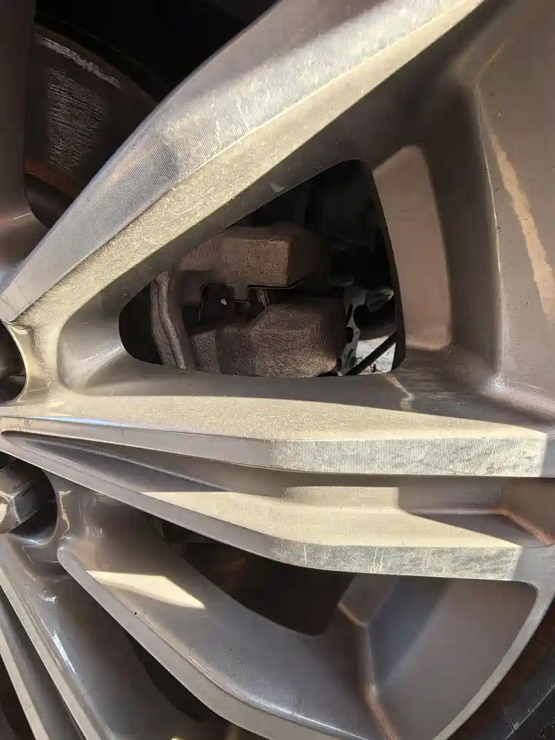

问 开了六万公里后刹车盘这样了,是正常磨损还是有问题? 删除 推荐精华 置顶 取消置顶 关闭回复 打开回复 推荐编辑 楼主禁言 移动帖子 重置头像 操作记录 Aventador6 0浏览 · 2026-03-19 08:53· 发布于北京 18XT5行驶六万公里,换了后卡钳一次后刹车盘光盘一次,目前后刹车盘这样,大神给解答一下? 举报 打开汽车之家 阅读体验更好 相关问题 更多 问XT5异响,后轮! 0回答 问发动机报警灯常亮 0回答 问XT5压差传感器 0回答 问凯迪拉克 0回答 问XT5变速箱油更换 0回答 问XT5亏电 0回答 全部回复 只看楼主 雨后阳光880315 关禁闭 已屏蔽 五菱宏光 从照片看,你这刹车盘磨得有点痕迹,跑了6万公里还光盘过,属于正常用旧了,不是啥大毛病。只要踩刹车不抖、不跑偏、刹得住,就不用管它。等以后刹车抖得厉害或者有异响了,再去换盘就行,老车都这样。 03-19 09:05 回复 沙发 屏蔽此人 举报 删除 取消删除 禁言 重置头像 共有条对话 > China宅男 关禁闭 已屏蔽 科鲁泽 从照片上来看不正常啊,平时刹车有没有异响,正常刹车盘不会是这样子啊,是不是刹车片有异物啊,还是去修理店拆下来检测一下吧! 03-19 09:08 回复 板凳 屏蔽此人 举报 删除 取消删除 禁言 重置头像 共有条对话 > dqdg888 关禁闭 已屏蔽 凯迪拉克XT5 你这个纹路,我感觉磨损异常,你四个刹车盘都看一下呢,最好找个地方检查一下吧。 03-19 09:23 来自江苏 回复 地板 屏蔽此人 举报 删除 取消删除 禁言 重置头像 共有条对话 > 跳舞的小松鼠 关禁闭 已屏蔽 哈弗H6 从你的维修经历和图片里盘面状态来看,这应该是更换卡钳和光盘后引发的典型异常磨损。更换卡钳后,如果活塞回位不畅、导向销卡滞或安装角度不正,会导致刹车片单侧持续蹭盘,造成局部沟槽和不均匀磨损。XT5的电子驻车卡钳对安装精度要求很高,稍有偏差就会出现这种情况。另外就是你光盘,只是切削掉表面一层,无法解决卡钳回位不良的根源问题。如果卡钳本身没调好,光盘后新的盘面依然会被异常摩擦,很快又出现沟槽。还有一种情况,就是更换的刹车片材质过硬,或与刹车盘不匹配,也会在刹车盘面上刮出深槽。这种沟槽会导致制动抖动、噪音增大、制动距离变长,尤其高速行驶时存在安全隐患,还是建议你尽快到专业店检修,不要拖延。 03-19 09:34 回复 屏蔽此人 举报 删除 取消删除 禁言 重置头像 共有条对话 > 赶上好时代 关禁闭 已屏蔽 去车管所下属某某某检测公司测量一下刹车灯光手制动 03-19 09:36 来自河北 回复 屏蔽此人 举报 删除 取消删除 禁言 重置头像 共有条对话 > earyu 关禁闭 已屏蔽 蓝瑟 是不是刹车片卡石子了? 03-19 10:43 来自山东 回复 屏蔽此人 举报 删除 取消删除 禁言 重置头像 共有条对话 > 小牛王1 关禁闭 已屏蔽 18款XT5行驶六万公里后刹车盘出现磨损起槽,属于这款车较常见的情况,多由后电子手刹卡钳回位不佳、导向销干涩等原因导致,建议检查卡钳导向销与电子手刹回位情况,磨损较轻可光盘,严重则直接更换刹车盘和刹车片,并做好卡钳保养,避免再次快速磨损。 03-19 13:37 来自吉林 回复 屏蔽此人 举报 删除 取消删除 禁言 重置头像 共有条对话 > 奥斯卡汪汪 关禁闭 已屏蔽 直接换 05-08 11:54 来自上海 回复 屏蔽此人 举报 删除 取消删除 禁言 重置头像 共有条对话 > 还想在主楼增加内容?点击续写主楼内容 登录 参与更多互动 发表回复 打开App,查看更多评论 首 页 上一页 下一页 末 页 跳 转 取 消 还想在主楼增加内容?点击续写主楼内容 登录 参与更多互动 系统故障 发表回复 图片最多上传9张 微信好友 微信朋友圈 新浪微博 QQ好友 QQ空间 取消 相关推荐 加载中
