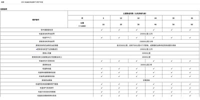

请问XT5一年的保险和保养都多少?别的车都是10000公里或1年保养一次,为啥XT5就5000公里就要保养1次呢?

一直是首次5000KM,后续7500公里/6个月更换机油,或者根据机油寿命监测系统提示更换。其实后续10000KM也没有问题。
开得少,参考机油检测系统,差不多1年1次。

官方7500公里,4S常推5000公里;城市通勤用全合成可10000公里/年

保险和其他油车一样,按发票价来算的,保养1200这样,不过保养5年内有个在4S买保险,可以送保养1次或2次,(各地不同,我的每年送2次保养,不知道过了5年还送不送)。保养时间和公里数和其他车一样的,说5000是4S的套路,不理他就是,这个按说明书来就行,说明书是8000公里或一年(另外车机那个机油公里数百分比倒计时,首保时叫他们设置成自己心目中的保养公里数,比如8000或10000公里,出产默认是5000公里保养的,这个默认是首保公里数)
