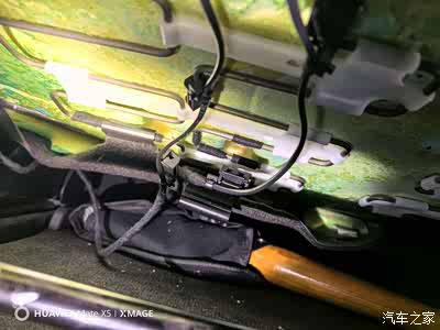

车子开的时候,每次颠簸,后座椅有异响,大家知道有没有办法解决,太难听了

有可能是后座底下固定线的卡子,是卡在座椅下面那些铁丝上的,有的比较松,颠簸的时候会响。还有就在后座安全带卡扣上面一点点处和座椅之间也会摩擦的响。

我都是包了绒布胶带再卡上去的
