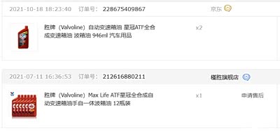

问 18款XT5波箱油是什么牌子哪个型号 删除 推荐精华 置顶 取消置顶 关闭回复 打开回复 推荐编辑 楼主禁言 移动帖子 重置头像 操作记录 茂名车友1558698 0浏览 · 2025-08-17 19:42· 发布于广东 请问各位大哥,18款XT5波箱油是什么牌子哪个型号?? 举报 打开汽车之家 阅读体验更好 相关问题 更多 问空调问题 0回答 问啥时候出插混? 0回答 问车的外观颜色 0回答 问xt5赛里木蓝色 0回答 问后排窗户需要贴膜吗? 0回答 问油耗怎么这么高? 0回答 全部回复 只看楼主 会车要关远光灯 关禁闭 已屏蔽 18款XT5的8AT变速箱油型号是SAE75W-85 APIGL4,原厂油最保险,因为变速箱换油会有残留,混用其他品牌可能出问题。美孚LV HP、ZF或者康度这些牌子也能用,但记得要选对粘度。 08-17 21:35 来自北京 回复 沙发 屏蔽此人 举报 删除 取消删除 禁言 重置头像 共有条对话 > becoo007 关禁闭 已屏蔽 海马S5 我换的胜牌的ATF,已经重力换了好几次了,没啥问题。早期促销30元一瓶,后来红起来后涨价了,JD挺贵的,后来淘宝买的。建议保守一点,重力法,放多少加多少。第一换后,如果追求更换率,开一段时间再换一次。 08-18 20:31 来自上海 回复 板凳 屏蔽此人 举报 删除 取消删除 禁言 重置头像 共有条对话 > becoo007 关禁闭 已屏蔽 海马S5 爱信的箱子,你也可以问爱信官方店,用爱信的油,但是性价比太差。 08-18 20:33 来自上海 回复 地板 屏蔽此人 举报 删除 取消删除 禁言 重置头像 共有条对话 > 尊贵的K车主 关禁闭 已屏蔽 凯迪拉克XT5 德科 08-19 22:08 来自山西 回复 屏蔽此人 举报 删除 取消删除 禁言 重置头像 共有条对话 > becoo007 关禁闭 已屏蔽 海马S5 具体的来了。JD的和淘宝的都买过。一共买过21瓶,都是重力法。 08-30 15:24 来自上海 回复 屏蔽此人 举报 删除 取消删除 禁言 重置头像 共有条对话 > 还想在主楼增加内容?点击续写主楼内容 登录 参与更多互动 发表回复 打开App,查看更多评论 首 页 上一页 下一页 末 页 跳 转 取 消 还想在主楼增加内容?点击续写主楼内容 登录 参与更多互动 系统故障 发表回复 图片最多上传9张 微信好友 微信朋友圈 新浪微博 QQ好友 QQ空间 取消 相关推荐 加载中
