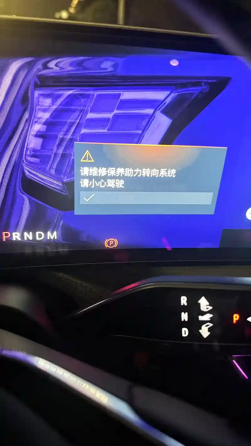

新车3000公里提示维修保养助力转向系统? 删除 取消推荐 置顶 取消置顶 关闭回复 打开回复 推荐编辑 楼主禁言 移动帖子 重置头像 操作记录 成都车友5371333 0浏览 · 2025-03-06 22:32· 发布于四川 各位新XT5车主,有没有遇到这种问题?我跑了3000公里后出现的,4S店说要升级。前两天去做首保顺便升级后还是显示这个。现在说再次开过去做记录,联系厂家想办法。有没有谁知道? 举报 打开汽车之家 阅读体验更好 相关问题 更多 问无钥匙进入系统故障 0回答 问XT5底盘异响 0回答 问XT5蓝牙问题! 0回答 问XT5压差传感器问题 0回答 问新车方向盘的事 0回答 问反光严重问题!! 0回答 全部回复 只看楼主 小伟杰 关禁闭 已屏蔽 雷克萨斯IS 您好,现在这种情况导致的话,一般是方向管住电机或者说角度传感器的问题导致的,目前这种现象是可以到4s店去免费处理,如果说现在车辆方向助力正常的话,短时间是可以使用,目前是没有任何的安全隐患。 2025-03-06 22:35 来自广东 回复 沙发 屏蔽此人 举报 删除 取消删除 禁言 重置头像 共有条对话 > 杨FleXRay 关禁闭 已屏蔽 宝骏730 你好,新车3000公里就出现这个提醒问题方向处理系统保养,转向系统,这种情况都是属于咱这个车辆电子转向系统模块程序控制出现错误引起的问题,导致仪表出现这个报警提醒问题解决问题,我们可以把车辆开到4S店,然后通过车辆4S店售后使用专用电脑连接车辆做一下电动方向,助力模块软件升级一下,或者重新编程一下解决问题。方向机模块控制程序逻辑出现问题导致的提醒出现。 2025-03-06 22:35 来自浙江 回复 板凳 屏蔽此人 举报 删除 取消删除 禁言 重置头像 共有条对话 > titosx 关禁闭 已屏蔽 科鲁兹 注意今后停车位倒车时,同时打方向有无异响,类似“呜呜吱吱”的声,XT5的方向机有批次问题的!我的新车时就是这样出过几次提示,后来升级就没出现提示了。但倒车异响就偶尔有,去4S检查就说没响,也可能故意说试车没响什么的,到了出保前就响的比较频繁了,出保前的全车检查,我也重点说了这问题,才说是方向机有问题,索赔了方向机!换方向机要是自己出钱就要3万多,好在索赔了!我一个100多点人的群,已经出现4台换方向机的车主,不过我们的是22版,群里其他版就暂时没有这问题。 2025-03-07 08:08 来自广东 回复 地板 屏蔽此人 举报 删除 取消删除 禁言 重置头像 共有条对话 > 卡尔蔡司 关禁闭 已屏蔽 纳米06 有问题就去服务站处理,这些事多数是系统故障,但是如果升级系统无法解决,那就是有其他问题了,不过在质保期,找服务站就好,如果效率不高,直接400电话投诉。 2025-03-07 10:08 来自 回复 屏蔽此人 举报 删除 取消删除 禁言 重置头像 共有条对话 > 一飞冲天888 关禁闭 已屏蔽 昕动 有的时候可能是系统问题,如果重启后没有出现就不用管了,一直出现的话就到4s店检测,应该问题不大 2025-03-14 15:02 来自江西 回复 屏蔽此人 举报 删除 取消删除 禁言 重置头像 共有条对话 > 还想在主楼增加内容?点击续写主楼内容 登录 参与更多互动 发表回复 打开App,查看更多评论 首 页 上一页 下一页 末 页 跳 转 取 消 还想在主楼增加内容?点击续写主楼内容 登录 参与更多互动 系统故障 发表回复 图片最多上传9张 微信好友 微信朋友圈 新浪微博 QQ好友 QQ空间 取消 相关推荐 加载中
