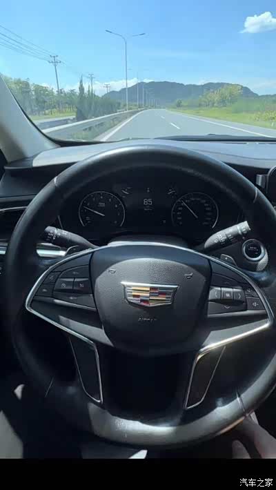

18款六万公里,方向一直偏,四轮定位做了不知道多少次,数据看着正常,方向机学习也做了,有时候方向盘左轻右重,前段时间做了定位又是左重右轻,现在方向偏右才跑直线,而且方向没有居中感,定位不知道做了多少次了,下一步想换方向机了,论坛里有解决问题的车友吗

貌似大家都一样,我的是18款25T豪华,就是方向盘不居中,只要我撒手,方向盘就自动往右偏。麻烦的就是我方向盘扶正,他就走直线,但只要我撒手,方向盘就往右自己转个10度左右的角度。 四轮定位五六次,五六家店做的、4儿子店里方向盘角度学习也搞过了,都没用。 方向盘角度学习后,转向会让我感觉轻了不少,但开一阵子后,又这样子了。
2022-11-24 09:59 来自浙江 回复
玄年 关禁闭 已屏蔽
跑直线,我不去扶着方向盘,方向盘自然力量下就往右偏
