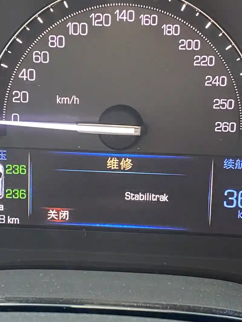

求助,遇到这个报警怎么办

问4s店说是电瓶问题,要紧吗,车子开的不多,一般当天刚开的时候会报警几次,后面就没了

电瓶的使用寿命一般在3-5年不等,这个和平时用车有关系,如:每天跑的距离短,停车熄火用车载电器等,导致电瓶亏电,也不排除电瓶的质量问题,汽车电瓶及发电系统检测标准参考:汽车发动以后发动机发电,正常数值为13.4--14.8V,汽车通电未发动,电瓶的电压正常数值为12.2-12.8V,低于11.6V,应尽快关闭车上电器并用刻发动发动机充电,数值低于10V:就可能会无法发动,需要更换汽车电瓶。

如果是重复性出现应该去4S检查一下

还有遇到过这个的朋友吗

准备大米,换电瓶,否则很快车子就会频繁自动熄火打不着......

电脑消,不行熄火。不行断电3分钟。

我就被丢路上,拖车拖到4s店的
