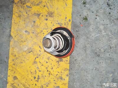

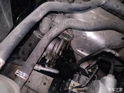

力帆迈威油耗太高怎么解决一箱油不来空调市区跑300公里实在跟工信的差距太大求大神帮忙解决!能解决小弟必重谢
