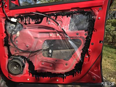

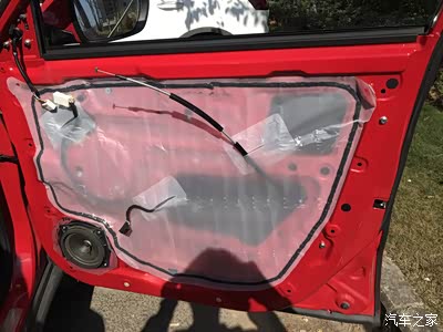

遇到这种情况,先不要着急,车子不要经水,雨天就不要开了。最好是找专业的人士来修理。先探明原因,再想办法修正。
车门内挡水膜破了,需要用专用的胶带,就是防水膜胶,主要的作用是粘度大,耐用,防水。那些黑色很粘的胶就是这个。如果这块出问题,雨水会沿着玻璃进入到门饰板内部,时间久了你的车内饰会变形的。
那个胶只要没有被火烧过,撕开还是可以粘上的,那是不干胶。这个修不了的,不漏水应该没有什么问题,如果漏水只能换掉。
叫人用胶把那层膜与钣金粘在一起就行了,那种胶很粘的(像嚼过的口香糖),但它永远都不会干。
找这种胶也不一定要到4S店,找其他4S店也行的只要他肯做你的车就行。
切记:不要自己随便搞些胶来粘,不但效果不好,还会加剧那张膜的破损。

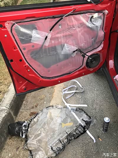

我16款的车化了洗车就漏水,自己买的防水膜换的
