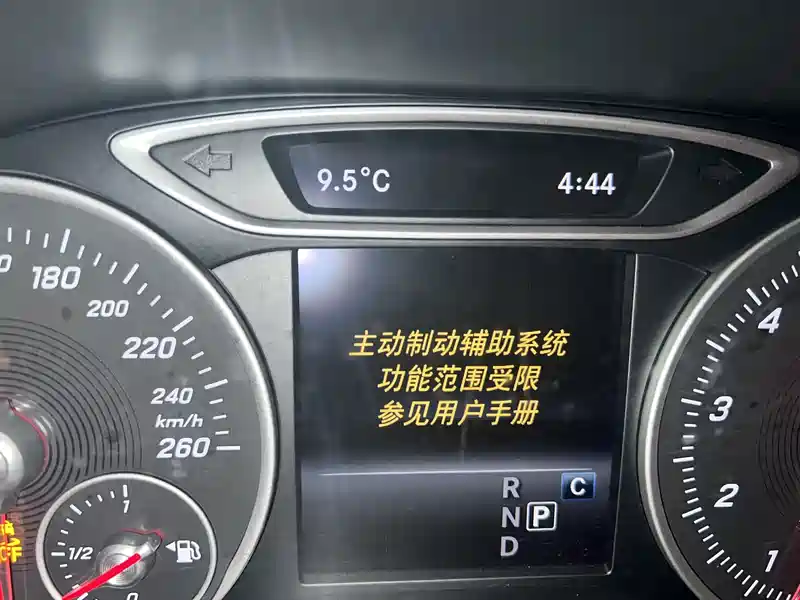

问 17款汽车出现这种情况,只能换模块吗? 删除 推荐精华 置顶 取消置顶 关闭回复 打开回复 推荐编辑 楼主禁言 移动帖子 重置头像 操作记录 王大震87 0浏览 · 2024-12-09 12:27· 发布于山东 17款的出现这种情况只能换模块吗? 举报 打开汽车之家 阅读体验更好 相关问题 更多 问水温回落正常吗 0回答 问南京奔驰专修店 0回答 问奔驰B级车门锁更换 0回答 问7寸边框屏幕能换吗? 0回答 问小B发动机灯亮了 0回答 问15年二手b200 0回答 全部回复 只看楼主 山东的小伙 关禁闭 已屏蔽 宝骏560 车辆出现自动辅助系统相关的故障和控制模块,确实有直接关系。第一,这种情况首先要排查一下相对应的线路,或者是传感器,如果线路出问题或者传感器损坏,也会导致这个故障提醒。第二,如果排除相关线路和传感器,那故障点基本可以确认,就是控制模块问题。控制模块如果损坏不严重,可以进行维修。 2024-12-09 12:32 来自山东 回复 沙发 屏蔽此人 举报 删除 取消删除 禁言 重置头像 共有条对话 > 屁兜兜 关禁闭 已屏蔽 马自达3 最近奔驰针对这个问题召回了,你查查在不在召回范围内,不用钱~~~ 2024-12-09 15:24 来自河北 回复 板凳 屏蔽此人 举报 删除 取消删除 禁言 重置头像 共有条对话 > hf325600 关禁闭 已屏蔽 换哪个模块? 转向柱还是轮速 ,前者好像可以寄修 2024-12-11 12:04 来自浙江 回复 地板 屏蔽此人 举报 删除 取消删除 禁言 重置头像 共有条对话 > dpy522 关禁闭 已屏蔽 很大概率是ABS轮速传感器坏了,模块一般没问题,我4个轮流自费换完了 2024-12-19 16:46 来自广东 回复 屏蔽此人 举报 删除 取消删除 禁言 重置头像 共有条对话 > 还想在主楼增加内容?点击续写主楼内容 登录 参与更多互动 发表回复 打开App,查看更多评论 首 页 上一页 下一页 末 页 跳 转 取 消 还想在主楼增加内容?点击续写主楼内容 登录 参与更多互动 系统故障 发表回复 图片最多上传9张 微信好友 微信朋友圈 新浪微博 QQ好友 QQ空间 取消 相关推荐 加载中
