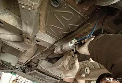

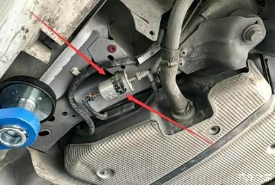

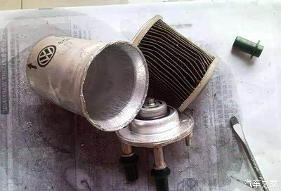

了解汽油滤芯更换周期之前,我们先来看看汽车的“四滤”:对于一辆汽车的发动机而言,有汽油、机油以及空气三个滤芯,再加上空调的空气滤芯,合称为“四滤”!他们的主要作用也是显而易见的,分别承担着发动的汽油、机油以及空气的过滤,保护着我们的发动机以及空调有一个良好的工作环境!今天重点分享的汽油滤芯,也叫汽油滤清器,主要功能是滤除汽油中的杂质。
关于汽油滤芯,很多人不知道它是分为两种的,一种是直列式燃油滤清器,另外一种是内置式燃油滤清器。我们最常见的是第一种直列式燃油滤清器,它是在外油箱的外部,是和回油管连接在一起的,而回油管的主要作用就是把喷油导轨内没有用完的燃油输送会油箱。直列式燃油滤清器的最大优点就是:容易更换!而内置式燃油滤清器就很容易理解了,它位于油箱内,难于更换,维护成本也更高。但是汽油的通过率是非常高的,并且不容易堵塞,但是缺点就是:更换起来非常麻烦,想要更换则先要打开油箱,不是专业的人员很容易损坏汽车。
那么接下来我们就来看看汽油滤芯的更换周期,4S店一般会建议3万公里更换,但从实际的使用中,我们一般建议4-5万公里更换。当然你也要根据平时使用的汽油质量情况而定。如果燃料杂质含量大,汽油滤芯堵塞的机率就会大大增加,公里数就要缩短到2万公里;如果本地的油品非常好的话,车辆保养也非常勤快,那么汽油滤芯堵塞的情况就会极少出现,行驶6-7万公里也没问题。
友情提醒:在更换汽油滤芯的时候,一定要在4S店选购质量好的滤芯,劣质的滤芯不仅材质差,而且过滤效果差,长时间在汽油内浸泡,滤芯本身会有过滤层脱落,堵塞油路,造成燃油系统压力异常,直接导致发动机动力不足或燃烧不充分,后续的结果会让你“意想不到”!
