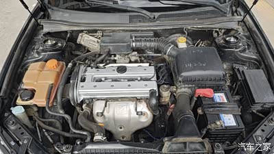

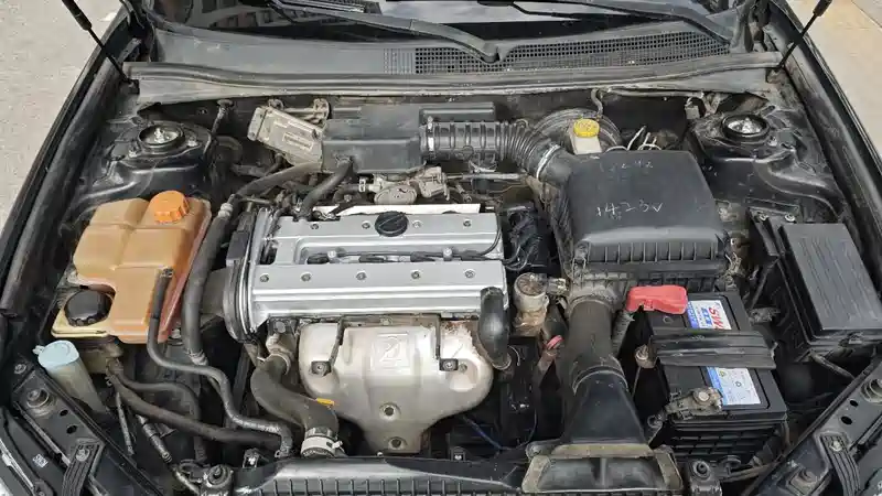

发动机部分换了改进的铝合金
气门室盖,点火线圈,正时三件套,空调压缩机,前水箱散热器。两年前换过发动机机脚和变速箱机脚
D档红绿灯怠速有明显抖动,开空调压缩机明显抖动,怠速N档抖动很小,发动机声音比较好听就是声音是真踏马大!

还换了节温器,碳罐电磁阀买了还没换,换气门室盖的时候换了全合成机油、机滤,新的变速箱油和汽油滤芯。D档抖动和压缩机抖动可以说一个没解决。前两年气缸进防冻液了,一起换的缸垫和散热水箱。

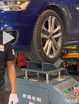

找个专修底盘的店,上摇摇机模拟走烂路,1分钟就听出来了
凡是用眼看用手摇轮胎的店,都是懒子,一顿乱换,小病搞大,大病搞死,还不解决问题
